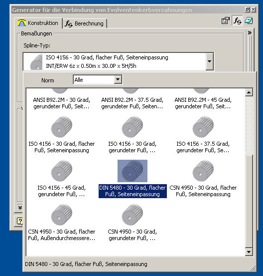

Hallo Zusammen!!
Ich hab hier ein Keilwellenprofil, und habe keine Ahnung welche DIN, ISO, etc. das ist.
Kann mir da jemand weiterhelfen?
Hier die Maße, welche ich bieten kann:
Zähnezahl 12
Aussendurchmesser 30,5
Flankenwinkel 60°
Das Profil ist an der Hinterachse von einem VW Käfer.
Danke schonmal für die Hilfe!!
Tobias

erstellt am: 02. Feb. 2007 10:40    Editieren oder löschen Sie diesen Beitrag!  <-- editieren / zitieren -->   Antwort mit Zitat in Fett Antwort mit kursivem Zitat
Soweit ich weiss, wurden im Lauf der Produnktionsjahre zwei oder drei verschiedene Grössen eingesetzt, und IMHOIn my humble oppinion (Meiner Meinung nach) passen jedenfalls nur die Original-Gegenstücke (Bremstrommel, wenn ich mich nicht täusche).
Willst Du das Zeugs zweckentfremdet woanders verwenden, oder brauchst Du ein Original-Ersatzteil?
mfg - Leo

erstellt am: 02. Feb. 2007 10:51    Editieren oder löschen Sie diesen Beitrag!  <-- editieren / zitieren -->   Antwort mit Zitat in Fett Antwort mit kursivem Zitat
Sind Bremstrommeln an der Hinterachse. Vorne Massive Bremsscheiben.
Wir sind Hersteller von Bremsscheiben/Trommeln und ein Kunde hat die Bremstrommeln angefragt.
Und ich brauch für unseren Werkzeugbauer die DIN, ISO, etc. von dem Verzahnungsprofil, damit der die Räumnadel fertigen kann.

erstellt am: 02. Feb. 2007 11:12    Editieren oder löschen Sie diesen Beitrag!  <-- editieren / zitieren -->   Antwort mit Zitat in Fett Antwort mit kursivem Zitat
Ein erster Versuch...
mfg - Leo

erstellt am: 02. Feb. 2007 11:34    Editieren oder löschen Sie diesen Beitrag!  <-- editieren / zitieren -->   Antwort mit Zitat in Fett Antwort mit kursivem Zitat
Das könnte in etwa hinkommen. Ist der Keilwellengenerator auch in AIS10 drin oder nur im "großen"?
Hier noch ein paar Daten die ich abgemessen habe:
Teilung ca. 7,3
Fußdurchmesser ca. 26,4
Tobias

erstellt am: 02. Feb. 2007 11:47    Editieren oder löschen Sie diesen Beitrag!  <-- editieren / zitieren -->   Antwort mit Zitat in Fett Antwort mit kursivem Zitat
Original erstellt von tobiasu:
Der ist Teil der Series (Konstruktionsassistent) und war für Subcriptionkunden schon bei AIS9 (DesignAcceleratorPreview) verfügbar.
