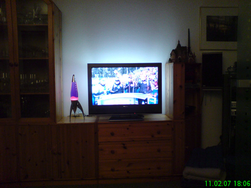

Moinsens,
wir haben es nun endlich getan und uns nen 37-Zöller zugelegt. Das nächste wird ne Wandhalterung und dann will ich das Ganze noch von hinten beleuchten. Am Besten so dass die Strahlen nach allen Richtungen gehen und nicht nur nach einer Seite. Habe es mit ner Halogenleiste versucht aber die stört ganz gewaltig das Bild wenn sie so nah am TV ist.
Habt ihr ne Idee? Neon? LED? Bin momentan etwas ratlos.  Sind LEDs hell genug?

wie der Zufall so spielt war gerade mein Schwager zum Kaffeeklatsch da. Er hat  just eine Hintergrundbeleuchtung für seinen LCD Fernseher installiert und ist begeistert davon.  Siehe hier:
gekürzte r Link
Den Tip dazu hatte seine Frau während mehrstündiger Internetrecherche innerhalb diverser Multimedia Foren bekommen. Laut Schwager kann man die LED nicht online bestellen, aber online prüfen ob sie im örtlichen IKEA am Lager ist.
        Andreas
[EDIT] Diese Beleuchtungseinheit ist nicht in der Ausstellung erhältlich. Wer sie ansehen oder kaufen möchte, muss sich beim Service der Leuchtmittelabteilung melden [/EDIT]

Hatte diese "Trettioen" schon massenhaft bei Ebay gefunden und war auch spontan begeistert davon. Jedoch weiß ich noch nicht wie hell die Teile sind. Ich denke ich werd sie mir mal holen und einfach mal schauen wie's ist. Wenn es nix taugt bekommt sie mein Kleiner irgendwo im Zimmer installiert
@Leo
Das ist Ambilight für den verarmten Pöbel. Wenn ich davon genug unterschiedliche Farben hinter dem TV verbaue und wahlweise mit der Fernbedienung ein- und ausschalten kann dann.....

erstellt am: 11. Feb. 2007 19:13    Editieren oder löschen Sie diesen Beitrag!  <-- editieren / zitieren -->   Antwort mit Zitat in Fett Antwort mit kursivem Zitat
und so sieht das in Natura aus, 32" LCD mit Hintergrundbeleuchtung in weiss----------------------------------------------------->
Andreas

erstellt am: 12. Feb. 2007 05:44    Editieren oder löschen Sie diesen Beitrag!  <-- editieren / zitieren -->   Antwort mit Zitat in Fett Antwort mit kursivem Zitat
Habs nun auch geschafft. Hier mein 37" mit der Beleuchtung von IKEA. Ich muss dazu sagen dass die IKEA-LEDs die einzigsten sind die das Bild nicht stören. Neon oder Halogen hat Bildverzerrungen gebracht.

erstellt am: 12. Feb. 2007 07:21    Editieren oder löschen Sie diesen Beitrag!  <-- editieren / zitieren -->   Antwort mit Zitat in Fett Antwort mit kursivem Zitat
@Papst, Mc_Gyver: sieht beides TOP aus.
Beim Papst wirken die LED's aber etwas dunkler. Hast Du noch eine Scheibe davor?

erstellt am: 12. Feb. 2007 07:29    Editieren oder löschen Sie diesen Beitrag!  <-- editieren / zitieren -->   Antwort mit Zitat in Fett Antwort mit kursivem Zitat
Hallo Lutz,
ne, liegt wohl daran dass ich nen Größeren habe      und die Wand mit Wischtechnik und gelb gestrichen wurde. Am Foto könnte es auch liegen, in echt ist's etwas heller.
