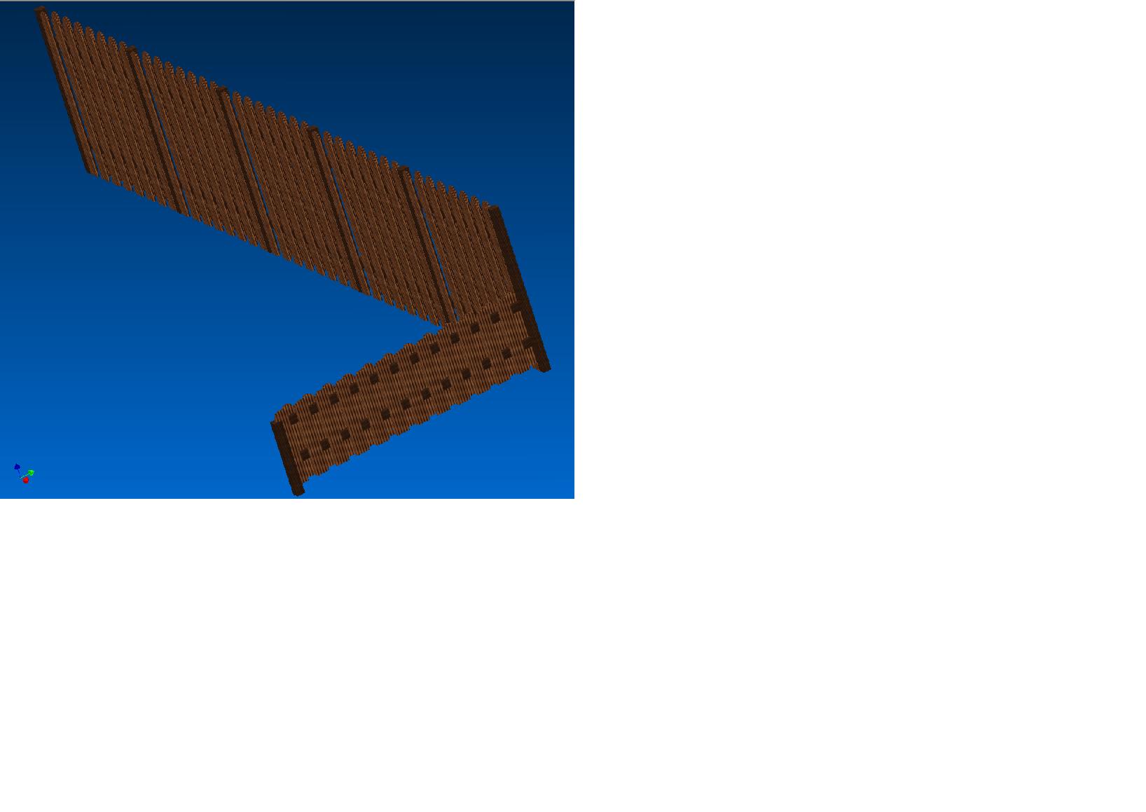

Hi SMB,
also mein Zaun ist komplett selbstgebaut. Höhe ca. 180cm, aber das lässt sich ja auch in jeder anderen Höhe anfertigen.
Einschlaghülsen würde ich dir nicht empfehlen. Meinen ersten Zaun habe ich mit den Dingern gemacht, der hat aber nach ein paar kräftigen Brisen ganz schön das wackeln bekommen. Der jetzige ist mit einbetonierten H-Ankern befestigt, und das hält bombenfest schon seit Jahren.
Wichtig ist auch das die Pfosten keinen Kontakt mit dem Erdreich haben und nach einem Regenfall schnell wieder vom Wind getrocknet werden können.

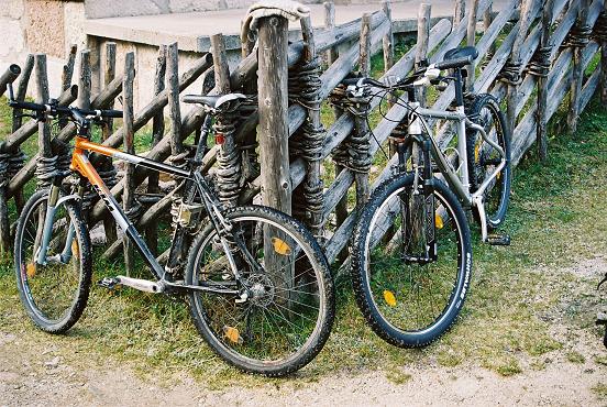

Also wenn hier schon Beispiele von ausgeführten Zäunen gezeigt werden möchte ich nicht zurückstehen mit meinem persönlichen Favoriten:

Kostspielige Sache, so ein Zaun aus Bikes!

Wollte Dir ja nur mal beweisen, dass ich auch was G'scheites hab <G>
Aber herzeigen wollte ich natürlich den Zaun.
Das Foto ist etwas farblos, weil es im November aufgenommen wurde, im tiefen Schatten und bei strammen Minusgraden (wie man an den am Eckpfosten liegenden Handschuhen erkennen kann).
Zaun und Geschmack:
Eine Runde in der Siedlung schlendern, dabei feststellen was Einem nicht gefällt an den Zäunen der Anderen, hilft IMHOIn my humble oppinion (Meiner Meinung nach) sehr, einen Fehlkauf zu vermeiden. Abends dann fällt einem nach einer gemeinsamen Flasche Rotwein leicht ein, was man wirklich möchte.
In den Baumarkt gehen und schauen was es so Alles gibt erzeugt bei mir immer eine Kreativitäts- und Kaufblockade.
