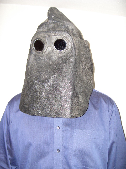

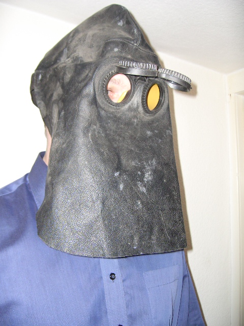

Außerdem hat mir der Bekannte einen Automatik-Schweißerhelm empfohlen.........
hmmm, ich will nicht bestreiten, dass Automatik Helme für den täglichen Einsatz sehr angenehm sein können, ist aber ne Menge Geld, hat auch einige echte Nachteile; es gibt für ca ¤30-40.- Schweißhelme mit mechanischer Kinn-Bedienung. Die sind dem Automatikhelm auf einigen Gebieten überlegen (kein Witz). Mann darf allerdings als Besitzer eines solchen einige Sprüche aus der Automatikfraktion über sich ergehen lassen    Ich hatte in meinen Blechschlosser Zeiten übrigens beides, weil die Automatikhelme bei starker Umgebungshelligkeit oftmals nicht zuverlässig umschalten

Schaut Euch das mal an, sehr urwüchsig!

ich sehe nix.
Habe ich mich verblitzt?
Tobi
/edit: jetzt geht es
Der Ku-Klux-Klan hat doch wieße Müzen???!!!

Scroll mal nach ganz rechts..............2 JPG Dateien angehängt
[EDIT] Die "ZU" Version war ja auch als Bewerbungsfoto gedacht. Nix Ku Klux Klan [/EDIT]

Tobi,
dieses Teil hätte optimal mit Deinem (fast) ersteigerten eBay Schmucktück harmoniert.

Hey,
dann brauch ich aber so ein schickes blaues Hemd, damit der Helm auch zur Geltung kommt. Am liebsten eins mit cad.de Logo drauf.

Hi Tobi,
vielleicht cad.de Hemd bei Ü-bay ersteigern?
[SADISTISCHES GRINSEN AN] Der "Helm" wird übrigens korrekt als Leder- Kopfschweißmaske bezeichnet [/SADISTISCHES GRINSEN AUS]
Auch eine gute Antwort, falls die Frau mal fragt "Schatz, was machst du so lange am Computer?"
"Moment noch, ich suche gerade eine günstige Ledermaske......... ."
