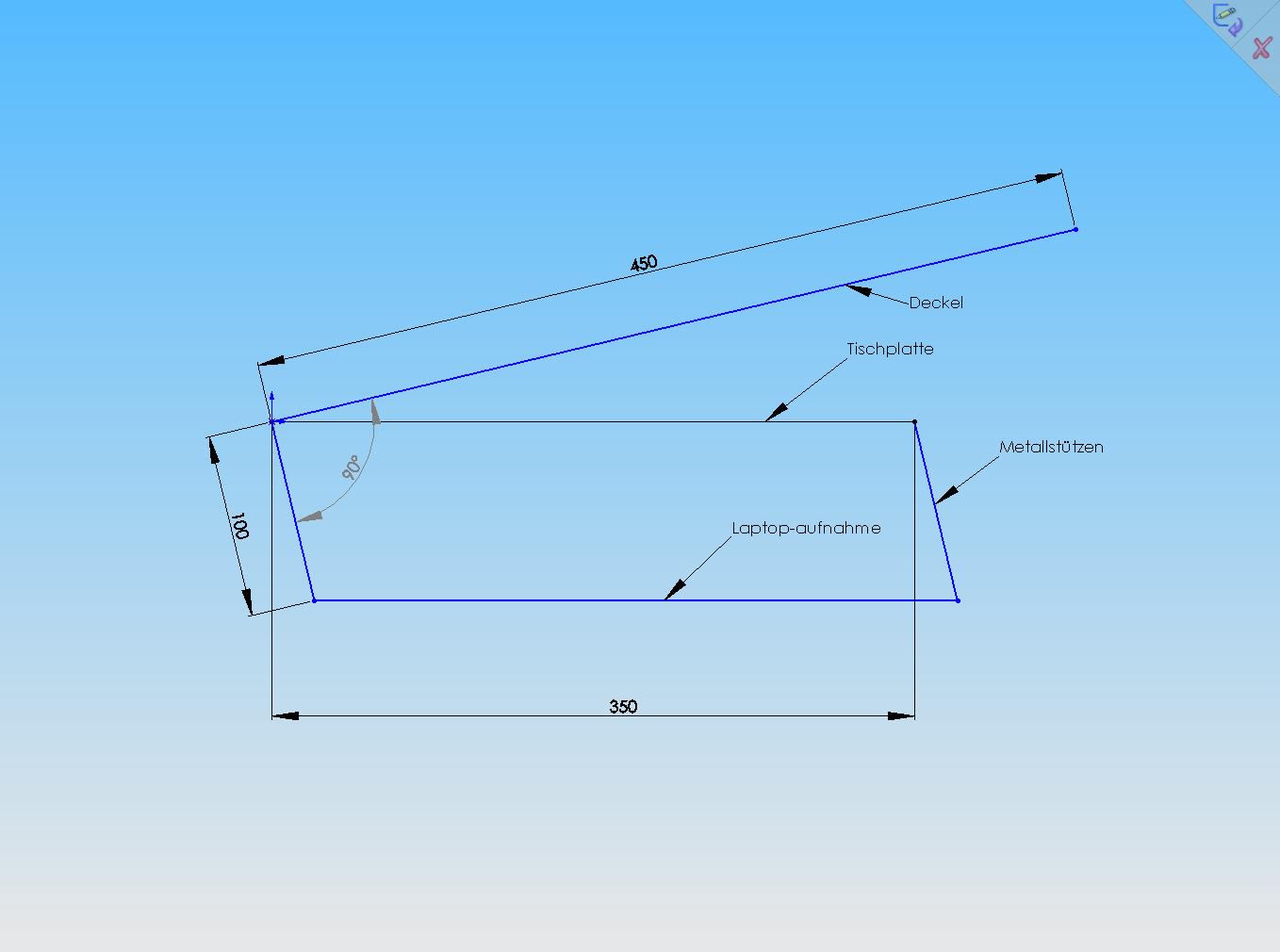

Hallo Gemeinde!
Ich will mir einen Schreibtisch selbst zusammenzimmern und die Konstruktion so auslegen, dass ich meinen Laptop unter die Arbeitsplatte durch eine Luke versenken kann. Als Hebevorrichtung hab ich an ein kleines Scherenhubgestell gedacht, Ausmaße ca 370x400mm, Hubhöhe muss nicht groß sein, etwa 100mm. Könnt ihr mir sagen, wo ich so ein Ding herbekomm? Ich such jetzt seit 2 Tagen das komplette Internet durch und werd nicht wirklich fündig. Auch im Baumarkt Fehlanzeige...
Oder habt ihr brauchbare Alternativideen zum Scherenhub?
Schon mal THX im voraus!

Hi ich hab mal was skizziert --> Bild
Du schneidest eine Aussparung in deine Arbeitsplatte und baust dir aus Metall und Holz die skizierte Mechanik.
Wenn du den Deckel öffnest, fährt dein Laptop nach oben und später verschwindet der wieder
Gruß Uwe
