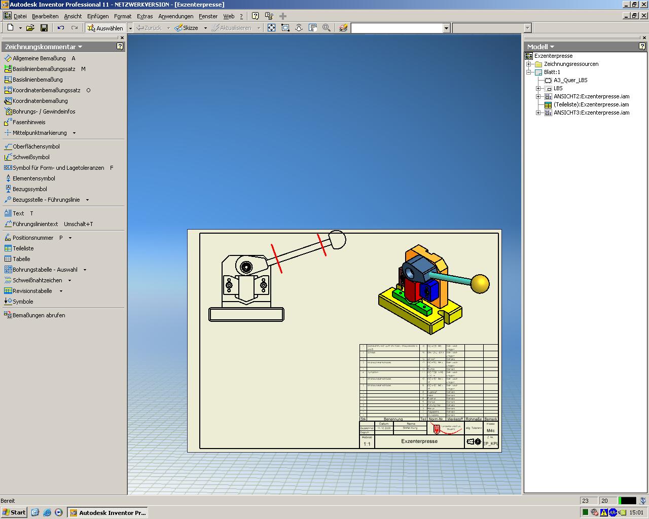

hallo freunde,
ich finde kein inventor forum bei cad...
... und daher frage ich euch:
wer kann mir sagen, wie man diesen heble an den roten linien abbricht
(bruchansicht / inventor 11)???

Hallo ludesch,
In der Titelzeile des browsers da draufdrücken wo Zeichnungskommentar steht. Dabei kannst Du auf Zeichnungserstellung umschalten, und da gibt's dann einen extra Befehl für Unterbrochene Ansicht.
Achtung: Unterbrochene Ansichten wirken auch auf alle Tochter-Ansichten.
