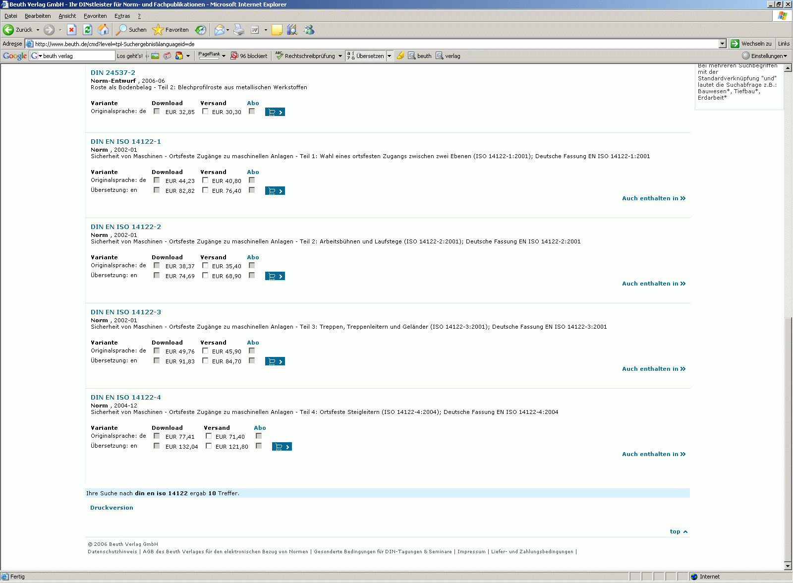

hallo leute
ich hoffe ihr könnt mir helfen.
ich muss da jetzt eine rampe entwerfen, laut DIN EN ISO 14122 eine Rampe mit erhöhter Rutschhemmung. ich suche gerade die Norm die mir jetzt so eine Rampe beschreibt. also was ich da als rutschhemmendes material drauf geben soll, wieviel davon, mit welchen abstand usw usf.
weiss zufällig jemand wo ich dazu infos bekommen kann??
mfg xhk

Die Normen bekommst du bei www.beuth.de
das ist der Verlag vom DIN.
Der Bildschirmabdruck zeigt 4 Mögliche Teile. Das passende sollte sich in Teil 1 finden, eventuell mit entsprechenden Verweisen.
Gruß Uwe

die normblätter hab ich ja gerade vor mir liegen. es schaut aber so aus, als ob man da bei den rampen so ziemlich freie hand hat. aber irgendwie kann ich das nicht glauben. es gibt ja für alles ne norm, warum nicht auch für ne rampe? für alles andere (treppen, treppenleitern, steigleitern) gibts mehr als genug von berechnungen für treppen abstand, trepppen anzahl, treppengrösse, ..... bis hin zu den sicherheitsvorkehrungen und geländern. und sowas finde ich einfach nicht für ne rampe.

Ich denke mal, wenn Deine Rampe einer bestimmten Norm entsprechen soll, dann doch hauptsächlich, weil es auch irgendwann mal eine Abnahme des ganzen geben wird, ansonsten könntest Du ja nach gutdünken bauen.
Warum also nicht einfach mal bei der Stelle nachfragen, die später die Abnahme durchführt? die müßten es doch schließlich wissen!

Tag zusammen,
zunächst mal: immer den fragen, der's bezahlen soll (der AG), wie meine Vorredner ja bereits gepredigt haben
und dann mal so für's Allgemeine hier drüberlesen
Thema: "Fußböden in Arbeitsräumen und Arbeitsbereichen mit Rutschgefahr" -> Einstufungen der "Rutschklassen" je nach Arbeitsbereich (sehr schön finde ich z.B. ein "Darmlager" = R12    schüttel )
