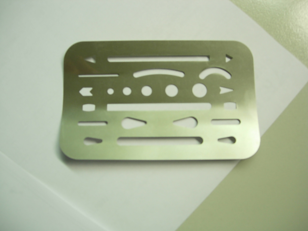

Hilfreich für die Bleistiftzeichnung ist auch eine Radierschablone und ein Radierstift.
