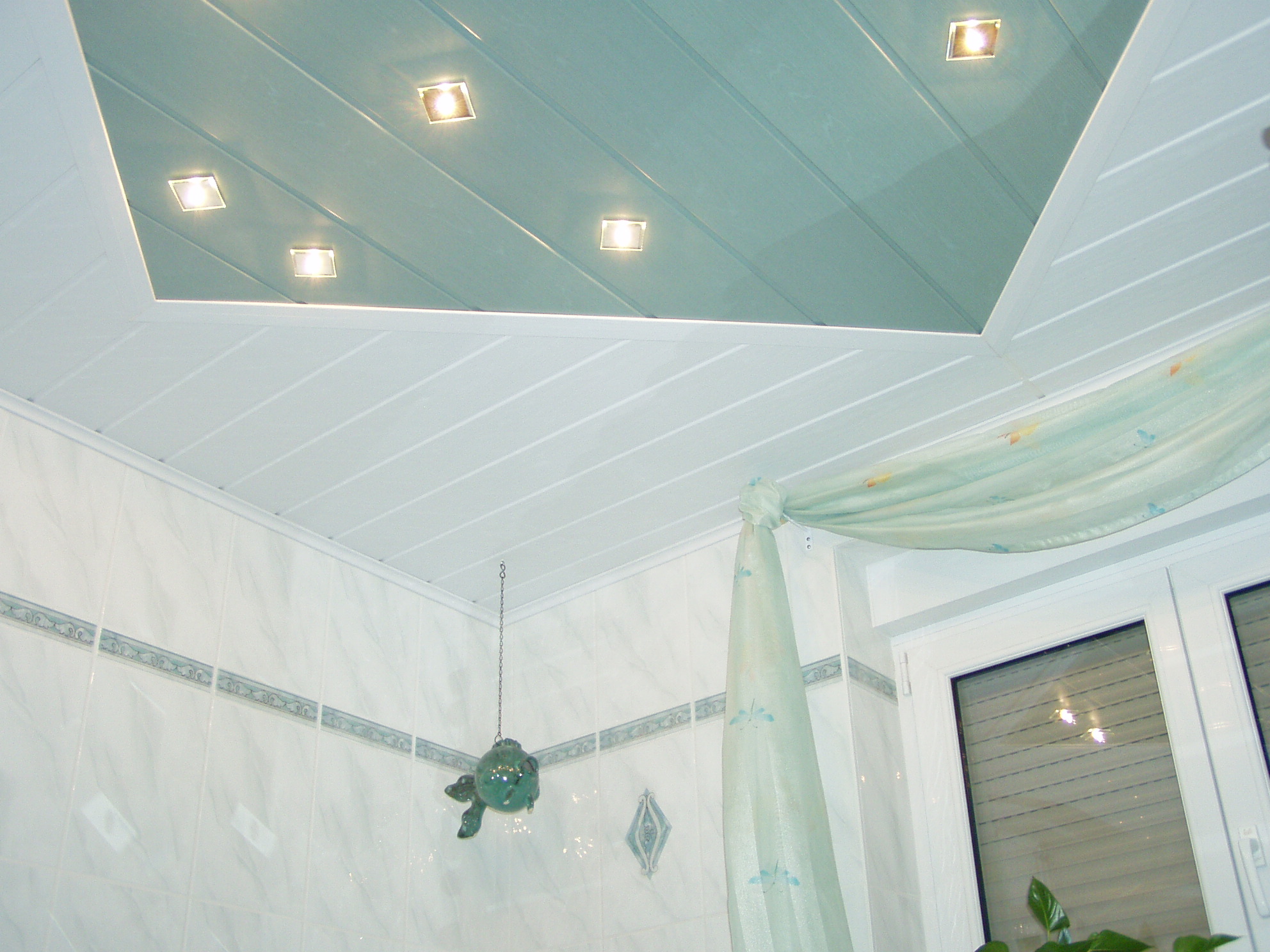

Ich würd auf jeden Fall die baumarktüblichen ABhänger nehmen, welche höhenverstellbar sind. Die Aufteilung der UK richtet sich nach dem, was du dranhängen willst. Bei GiKa ist es fast egal, Abstand vielleicht 80 cm, bei kassettenförmigen Paneelen musst du schauen, dass du möglichst nicht auf Fugen triffst. Nimm dir bei Paneele Zeit für die erste Reihe, die muss winklig sein und fluchten, der Rest läuft dann von allein. Für Paneele die Krallen vom Baumarkt benutzen, ich habe mir für wenig Eu's einen Nagler zugelegt. Der hält den Nagel magnetisch, kloppst hinten mit'n Handballen druff und das Ding brummt.   Kannste nicht mit'n Hammer daneben hauen und Schaden machen.
Bei Gika isses ja wie Trockenbau, Schrauben tief versenken zum Spachteln etc.
Vergiss die Elektrik nicht, Kabel für Deckenlampen, Strahler ...^^
Ich blaub, bei Hagebau gibt es so kleine Heftchen mit Kurzanleitungen, die helfen auch'n bissl.
Ansonsten einfach anfangen, dat wird schon.
guckst du Bild, selfmade Baddecke. Vorher in ACAD aufgerissen, ein guter Plan ist die halbe Miete.

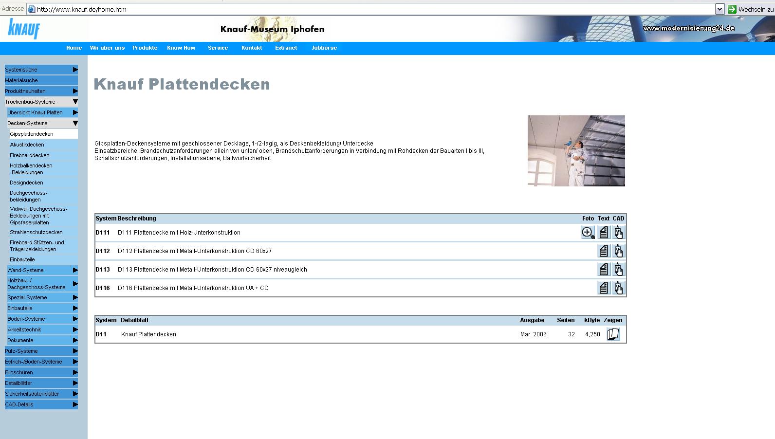

Hallo SMB
schau dich mal bei Knauf um. Vielleicht hilfts.
Es gibt dort Anleitungen usw
Gruss hausi

chice Hütte hast du dir da eingerichtet.
Wie viel musst du denn abhängen. Wenn es nur darum geht ne Unterkonstruktion für Panele zu erstellen reichen Dachlatten und entsprechend unterfüttert damit alles plan ist.
Bei so außergewöhnlichkeiten wie bei Ralfi ist es sicherlich vratsam sich ne Halbe Stunde länger mit dem Aufriß zu beschäftigen.
Ansonsten die Länge und die Breite an alles Seiten sowie die diagonale Messen. Wenn der Raum einigermaßen im Winkel ist kann man ja so rauf los arbeiten. Den Pfusch verdeckt die Abschlußleiste.
Ist der Raum verwinkelt oder zu groß kannst du auch mit dem 30-->40-->50 Prinzip oder den Verhältniss 1:1,44 die >Winkeligkeit kontrolieren.
BTW--> 80cm bei Gipskarton finde ich schon ziemlich optimistisch. Ich würde das halbieren.
Gruß Thomas

THX!  Knauf! Jepp! Treffer!
