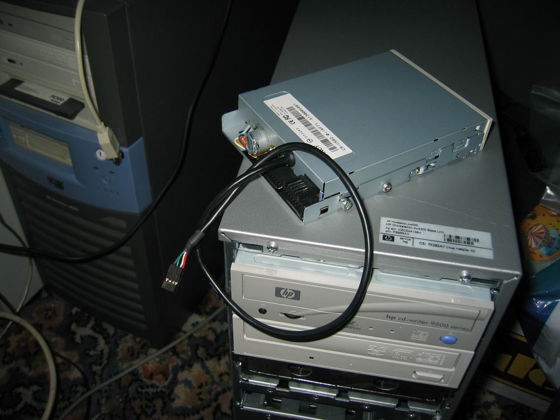

Hallo liebes Forum,
wahrscheinlich bin ich hier falsch, aber weil es so schön viele sind, die sich für alle Dinge des Lebens und des Computers interessieren und wichtiger vielleicht noch die sich aus auskennen und einem einen Rat geben können stelle ich hier mal eine für mich schwere Frage:
Ich habe mir ein Diskettenlaufwerk gekauft, in dem gleichzeitig noch verschieden Einschübe sind in dem verschiedene Karten gelesen werden können wie z.B. CF oder SD usw.
Mein Problem liegt folgendermaßen, das Diskettenlaufwerk an meiner XW4300 HP-Maschine anzuschließen war kein Problem aber jetzt hängt noch ein Flachstecker für USB am Kabel raus, und der sollte eigentlich auf der Platine eingesteckt werden. So ein Steckplatz ist auch vorhanden, aber da sind ja schon die beiden FRONT-USB Steckplätze drin, auf die ich aber nicht verzichten will. Nun habe ich mir überlegt, ich verwende einfach einen hinteren USB-Steckplatz schneide da ein Kabel auseinander und verbinde diese mit dem Kabel von dem Diskettenlaufwerk, doch die Frage ist kann ich da einen Kurzschluß auf der Platine erzeugen oder wie bekommt man die Kabelbelegung raus, damit man da keinen Fehler macht?
Oder vielleicht noch einfacher, gibt es einen Verbindungsstecker zwischen einem normalen USB-Stecker und so einem Flachstecker der auf der Platine eingesteckt werden muß.
Ich würde mich sehr freuen, wenn Ihr mir in diesem Falle helfen könnt.
Gruß aus Berlin Gerhard

danke, dass Du so schnell geantwortet hast. Ich habe mal ein Bild von der Anordnung des Diskettenlaufwerkes mit angehangen. Das Kabel was da raushängt ist an einen flachen Stecker dran und der sollte auf die Platine gesteckt werden in einem freien USB Steckplatz. Da aber die beiden vorderen USB-Plätze drinstecken müsste ich eine davon rausziehen und dafür disen Stecker reinstecken. Nur die hinteren Steckplätze braucht man doch nicht so oft und da sind ja auch 6 Stck. vorhanden und wenn da einer fehlt!
Vielleicht ist ein Bild verständlicher
Gruß Gerhard
[Diese Nachricht wurde von Gerhard Deeg am 17. Dez. 2005 editiert.]

> Original erstellt von Gerhard Deeg:
hallo gerhard,
> Steckplatz.
ja...
> reinstecken.
soweit so gut...
leider nicht wirklich...
hampf...
also ich verstehe das so:
du willst ein kabel für den vorderen usb anschluß nach hinten verlegen,
einen neue stecker dranmachen, und den dann in einen der
freien hinteren anschlüsse stöpseln.
richtig?
oder sind auf deiner platine, neben den 2 vorderen usb anschlüssen,
noch weitere 6 connectoren für die hinteren usb anschlüsse?
Moderatoren-Schutzanzug
Design: Carl Storefield
Gerhard Deeg
Konstrukteur aus Leidenschaft
Beiträge: 1091
Registriert: 17.12.2000
CREO - OSD - OSM
HP XW4400 - XW4600
Dell Inspiron 17E
NVIDIA QUADRO FX1500
NVIDIA Quadro FX1800
HP Mini 210 2002sg
WIN 7 Ultimate 32/64
erstellt am: 17. Dez. 2005 11:42    Editieren oder löschen Sie diesen Beitrag!  <-- editieren / zitieren -->   Antwort mit Zitat in Fett Antwort mit kursivem Zitat
Hallo Harry,
ich habe vorne 2 USB-Steckplätze, und hinten 6 USB-Steckplätze alle nur von außen zu stecken. Von innen auf der Platine ist ein Doppelsteckplatz für die beiden vorderen Steckplätze.
So nun brauch ich aber noch einen zusätzlichen Steckplatz auf der Platine, der aber nicht vorhanden ist.
1. ich kann auf die vorderen Steckplätze verzichten und verwenden die für das Diskettlaufwerkkabel.
2. ich nehme ein Kabel schneide das auseinander suche mir jemand, der mir die Belegung der einzelnen Kabeln sagt und führe von außen nach innen das Kabel um das Diskettenlaufwerkskabel anzuschließen.
Aber wie mach isch das? Gibt es da eine Steckverbindung oder muß man da löten? Ich hab keine Ahnung
Gruß Gerhard
Harry Dutch
Beiträge: 413
Registriert: 22.10.2005
ProgeCAD2006 (IntelliCAD)
AutoCad 2006
SolideEdge
erstellt am: 17. Dez. 2005 11:50    Editieren oder löschen Sie diesen Beitrag!  <-- editieren / zitieren -->   Antwort mit Zitat in Fett Antwort mit kursivem Zitat
na wunderbar!
du nimmst einen der connectoren auf der platine für dein disc drive.
damit hast du vorne einen usb anschluß weniger.
kannst du damit leben?
wenn ja, ist es gut...
wenn nein, dann besorge dir einen ein usb verlängerungskabel
welches du in einen der hinteren ports steckst und vorne auf den
rechner legst, hängst, klebst or whatever...
mit der lösung bist du in no-time fertig und friemelst nicht
an den kabeln herum.

Hallo Harry,
so werd ich das dann auch machen, aber ich dachte es gibt noch eine bessere Lösung. Die beiden Adressen haben mir noch etwas Mut gegeben doch zum Lötkolben zu greifen. Während der Weihnachtsfeiertage werde ich vielleicht etwas Ruhe haben und dann gebe ich die Lösung hier als Bild weiter.
Gruß und schönen 4. Advent Gerhard

Hallo Clayton,
was da am Kabel runter hängt ist ein USB-Stecker, der auf das Mainboard gesteckt wird. Normalerweise hat man 2 dieser Doppelsteckkontakte auf dem Board. Ich hab mir eins bei Vobis besorgt für lau, ist zwar defekt, aber der Steckkontakt ist in Ordnung. Nun habe ich ein Verlängerungskabel durchgeschnitten, mir die Bilder von Harry angesehen wegen der Farben der Kabel, den Steckkontakt vom Board ausgelötet und das Kabel angelötet. Die Verlängerung hinten in einen freien USB-Platz gesteckt nach innen geführt und zusammengesteckt. Siehe da es funktioniert.
Ich brauchte eben nur die Hilfe und Anregung von Euch.
Danke U's sind unterwegs und frohe Weihnachten bis demnächst aus Berlin Gerhard

Nicht das ich Angst vorm Löten hätte, aber es wäre mir zu mühsam gewesen, wo ich doch eine ganze Kiste mit alten Floppykabeln rumliegen habe
Das ist ein Kombilaufwerk, das USB und den alten Floppyanschluß unterstützt. Und der ist eigentlich bei jedem Board noch drauf.
