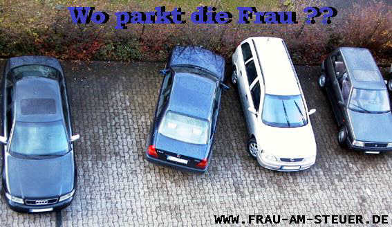

Original erstellt von Jörg H.:
Ohne Worte...
unter www.frau-am-steuer.de (siehe Bild) gibt's ja noch mehr solche Dinger (hatten wir glaube ich schonmal im Forum). Aber hier würde ich mal behaupten, dass die Hauptursache am Stern liegt

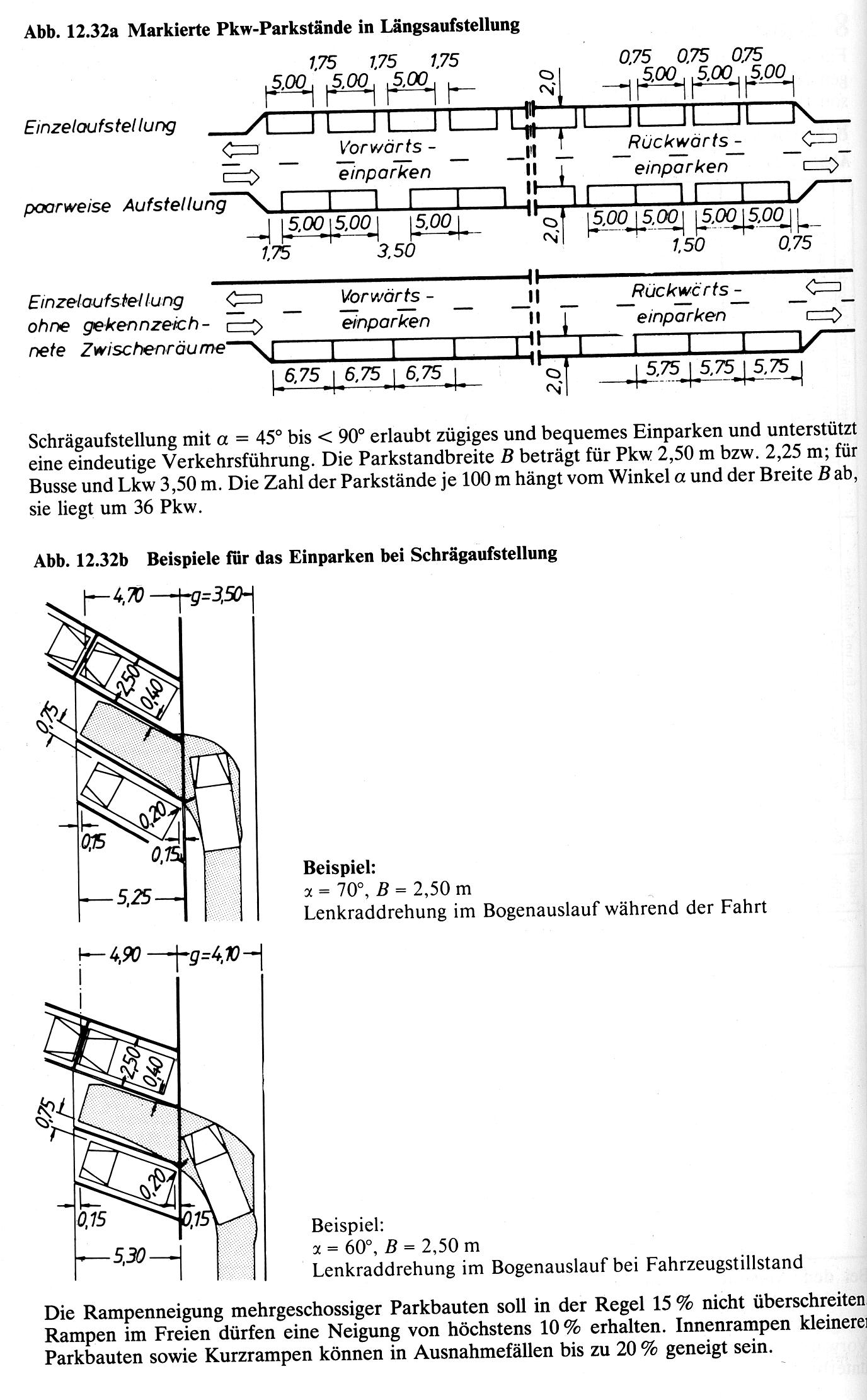

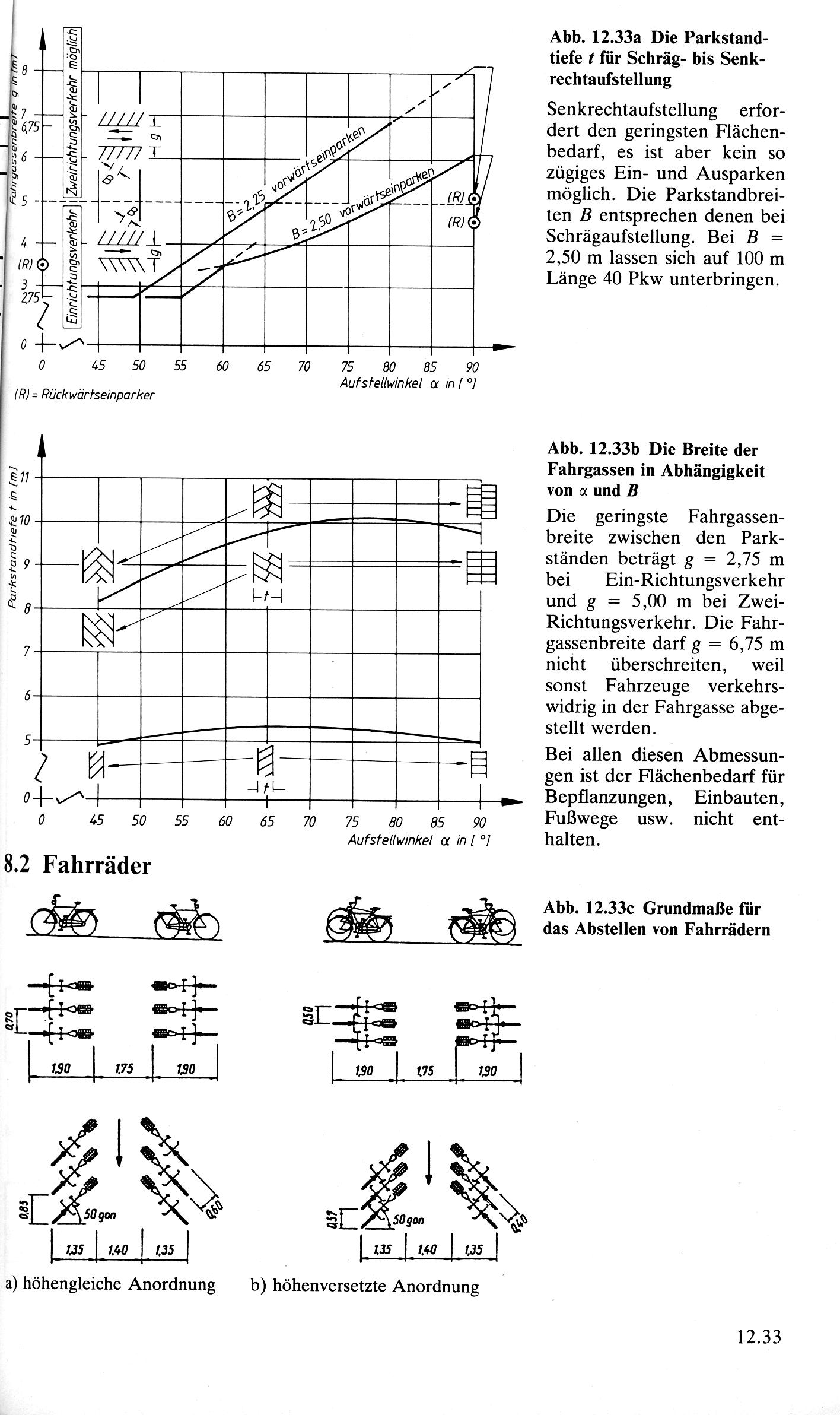

erstellt am: 29. Apr. 2005 15:30    Editieren oder löschen Sie diesen Beitrag!  <-- editieren / zitieren -->   Antwort mit Zitat in Fett Antwort mit kursivem Zitat
und nun die langweilige Theorie....

und noch eine Seite auch für Fahrräder !

das ist immer so eine Sache mit den Parkplätzen und den "verwarn"-Zetteln.
Hab mich auch schon so manches mal geärgert über solche "Abstandhalter", aber genaugenommen weiß man meistens gar nicht, wer jetzt eigentlich das Problem verursacht hat.
Einer parkt mit zu viel abstand, der nächste stellt sich daneben, der erste fährt weg und plötzlich ist der andere der Buhmann, obwohl er eigentlich ordentlich geparkt hat...
Was mich aber aufregt, sind Leute, die offensichtlich vorsätzlich auf 2 Plätzen stehen. Bei uns in einem Parkhaus hat mal über längere Zeit einer mit einem Porsche ständig mit 1,5 m Abstand zur nächsten Säule geparkt. Dafür sollten eigentlich Tickets verteilt werden, denn in Parkhäusern, wo meist nur 3 Autos zwischen 2 Säulen passen, kann man sich eigentlich kaum vertun...
Andreas

Bei uns daheim gibt es u.a. einen "Dreierparkplatz", wo immer wieder welche so schräg mit ihrem Auto parken, dass ein drittes gar nicht mehr dazwischen bzw. daneben passt.
Da könnte ich
Vor kurzem habe ich auf eins von den    parkenden Autos (mit Stern) einen Zettel gehängt, dass es "sehr nett sei, dass er mit seinem großen Auto gleich zwei Parkplätze (ver)braucht". Leider habe ich nicht gesehen, wie er (das Auto sah nach einem "Er" aus  ) darauf reagiert hat.  Am nächsten Morgen lag der Zettel jedenfalls am Boden.
   Gruß, Cooba

Da klapp ich dem Idioten meist den Beifahrerspiegel ein, das merkt er (oder sie) meistens erst viel später beim Fahren und ärgert sich ordentlich, weil man da nicht rankommt, ohne anzuhalten
