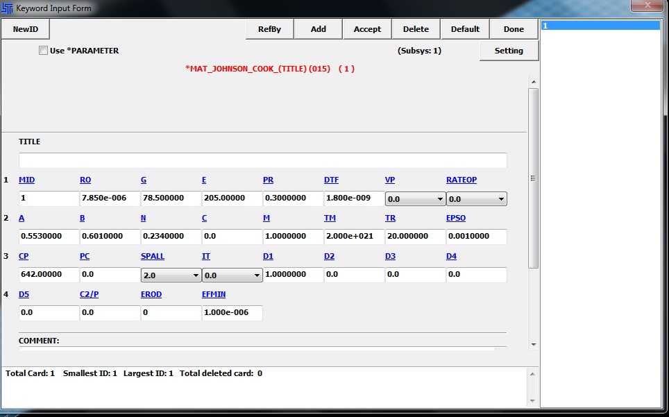

Hallo liebe Leute,
ich hoffe Ihr könnt mir bei meinem Problem helfen.
Im Allgemeinen geht es darum die Materialmodelle 24 und Johnson-Cook jeweils mit und ohne Gissmo zu vergleichen.
Die Ergebnisse verschiedener Zug-/Scherproben sollen also verglichen werden um das geeignetste Materialmodell zu ermitteln.
Nun zu meiner Problemstellung.
Ich habe im Mit dem Johnson-Cook Materialmodell bereits sämtliche Proben simuliert und möchte die Proben nun im Materialmodell 24 simulieren.
Hierzu müssten beide Materialmodelle also die gleichen Werkstoffkennwerte aufweisen.
Im Anhang habe ich ein Johnson-Cook Modell hochgeladen.
Wenn mir jemand dabei behilflich sein könnte, wie ich in Material 24 die selben Werkstoffkennwerte programmieren kann.
Vielen Dank im Voraus
