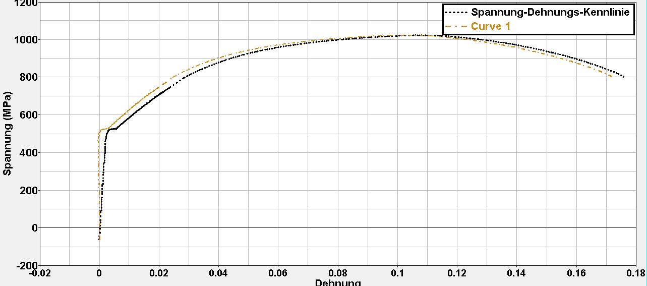

ich habe für eine Berechnung Zugproben geprüft und mir das Kraft-Verformungsdiagramm aufzeichnen lassen. Dieses habe ich in ein Spannungs-Dehnungs-Diagramm überführt. Jetzt habe ich aus diesem S-D-Diagramm die im Bild sichtbare rote Kurve erstellt. Dieses sollte die plastische Verformung wiederspiegeln. Formel hierzu: epsilon= epsilon1-(Sigma1/E)
So, nun möchte ich ab der Fließgrenze die jeweiligen Werte in LS-DYNA in eine LoadCurve übertragen.
Kann mir jemand sagen, wie ich diese tausend Werte in eine LoadCurve bekomme?

die Antwort gibt dir doch schon die Beschreibung des von dir gewählten Materialgesetztes (*PIECEWISE - LINEAR - PLASTIC).
Es geht nicht darum tausende von Messwerten zu übertragen,
sondern
=> sinnvolle Approximation (piecewise - linear) der Messwerte
Dominik

Und wie würdest Du hierbei eine sinnvolle Approximation durchführen?
Habe das bisher noch nie gemacht für DYNA. Wäre daher für Deine Hilfe sehr dankbar.
Hoffe Du kannst mir den Vorgang beschreiben!
