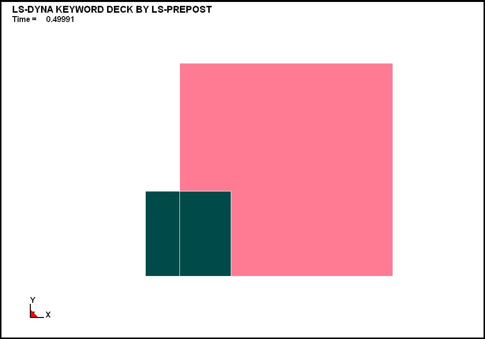

Ich hab grad ein ganz einfaches Modell aufgebaut. Und zwar soll ein kleiner Würfel gegen einen größeren prallen. Ich habe den großen Würfel fest gelagert, der kleine ist in x-Richtung frei. Allerdings bewegt sich der kleine Würfel immer von dem großen weg. Ich habe das Modell beigefügt. Kann da mal jemand drüber schauen?
Vielen Dank!

der kleine Würfel bewegt sich deshalb vom großen Würfel weg, da du die Initial Velocity mit einem negativen Vorzeichen versehen hast.
Lade das Modell einmal in Hypermesh ein und lasse dir die Richtung der Vektoren anzeigen.

Das Problem ist, dass das die zweite Version ist. In der ersten habe ich die Geschwindigkeit mit positiven Vorzeichen versehen, selber Effekt. Daher hab ich sie in der Version negativ gesetzt um zu sehen was passiert.
Ändert also nichts.
Was kann das sein?

ich habe das Vorzeichen geändert und die einzelnen Knoten für den kleinen Würfel in einem Set zusammengefasst.
Den kontakt zwischen beiden Würfeln habe ich zum Testen erst einmal entfernt.
Der kleine Würfel bewegt sich aber auf den großen Würfel zu.
