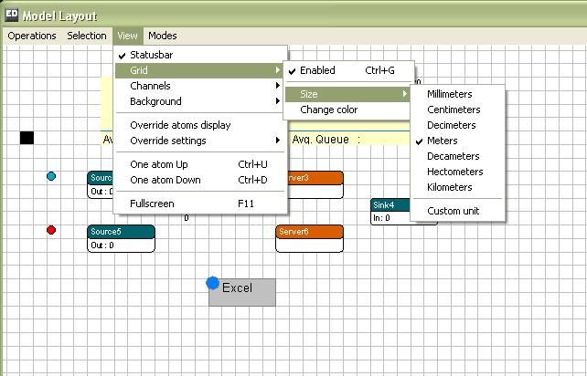

Hallo Peter,
Du kannst die Größe der Grid ändern im Modellfenster unter View->Grid->Size. Nach der Änderung können die Atome entsprechend der jeweiligen Grid-Größe verkleinert/vergrößert werden, d.h. das Atom springt nicht mehr automatisch in das Meter-Raster, sondern kann wie gewählt im Dezimeter, Zentimeter-Bereich usw. angepasst werden.
VG
Frank

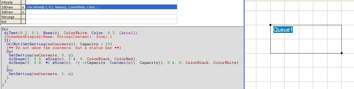

g.zeller
Sehen Sie sich das Profil von g.zeller an!   Senden Sie eine Private Message an g.zeller  Schreiben Sie einen Gästebucheintrag für g.zeller
Beiträge: 21
Registriert: 01.03.2005
erstellt am: 12. Feb. 2010 16:17    Editieren oder löschen Sie diesen Beitrag!  <-- editieren / zitieren -->   Antwort mit Zitat in Fett Antwort mit kursivem Zitat    Unities abgeben: 1 Unity (wenig hilfreich, aber dennoch)2 Unities3 Unities4 Unities5 Unities6 Unities7 Unities8 Unities9 Unities10 Unities Nur für PeterPr 10 Unities + Antwort hilfreich
Hallo Peter,
standardmäßig lässt sich die Größe von dem Text leider nicht einstellen. Das ist fest in der Funktion "standarddisplay" verdrahtet. Die einzige Möglichkeit:
Du musst mit Hilfe des Atomeditors in dem 2dDraw-Eventhandler die Vererbung durchbrechen, dort die Standardfunktion ausblenden und mit dem Befehl diText deinen eigenen Text reinschreiben. Damit kannst Du alles einstellen, die Schriftgrösse, die Farbe, die Schriftart etc. Nachteil: Das Gesamtlayout des Symbols der Quelle ist natürlich auch unterdrückt, du siehst also nur den Text. Wenn Du jedoch in der 2D-Einstellung des Atomeditors die Option 2D-Outline aktivierst, bekomst Du ein Rechteck gezeichnet.
Ich habe einen Screenshot angehängt
Gruß, Georg

Vielen Dank Georg,
ich werde mich mal mit Deiner Antwort befassen, hört sich aber im ersten Moment komplizierter an als gedacht.
So hab es jetzt doch mal ausprobiert und geht doch recht einfach, aber wie Du bbschrieben hast, ist der Rand weg und das sichtbare Atom besteht nur noch aus dem Text, wenn man es markiert ist die Größe dann auch sichtbar.
So anscheinend ist das Problem gelöst.
