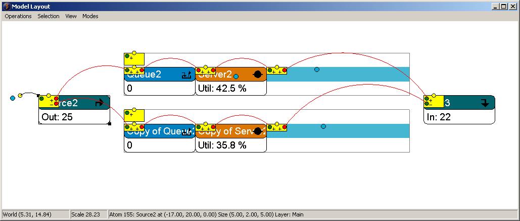

Könnte mir jemand sagen, wie man bei einem Composition Container (also einem Submodel dessen Instanzen öfter eingesetzt werden sollen) mit mehreren Elementen (z.B. Queue -> Server -> Conveyer ) auf den Eingangsport zugreift, bzw. die Entities dazu bringt, am Ausgang des Composition Containers wieder "rauszukommen" ?
Also das Entities die in den Composition Container gelangen, dort dann auch von der Queue verarbeitet werden.
Wäre für Anworten sehr dankbar.

Hallo ichthys,
die Schnittstellen in und aus dem Composition Container sind an die Umwelt anzubinden.
Also nicht mit dem Composition verbinden, sondern mit den Elementen, welche den Materialfluss herstellen.
Siehe Anhang.
