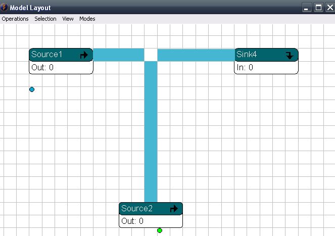

Hallo geneigte User,
seit kurzem beschäftige ich mich mit der Simulation von Conveyors. Die Funktionalitäten der Module sind ganz in Ordnung, jedoch habe ich ein Problem mit dieser T-Verzweigung (siehe Anhang). Das Prinzip ist einfach erklärt. Die waagerechte Strecke hat immer Vorrang. Der Produktabstand ist min. 2m. Bei der Simulation bleibt die waagrechte Strecke jedoch stehen (vermutlich wegen dem Parameter Spacing im Conveyor). Erst probierte ich Befehle beim Entry mit OpenOutput bzw. CloseOutput, dann mit SetLabel. Alles führte nach wie vor zum Stop des waagerechten linken Conveyors.
Ein freundliches Danke im Voraus für gedankliche Anregungen.

Hallo mckarl,
die von Dir gezeigten Variante kann so nicht funktionieren:
Der Conveyor kann immer dann ein Produkt aufnehmen, wenn das vorangegangene Produkt (evtl. incl. spacing) ganz auf dem Conveyor eingefahren ist. Zu diesem Zeitpunkt macht das Band wieder seine Eingänge auf. Wenn zu diesem Zeitpunkt an mehreren Eingängen (also von waagrecht und senkrecht) Produkte bereits darauf warten, daß sie den Conveyour zur Senke 4 betreten können, wird die Reihenfolge nach der Inputstrategie bestimmt, hier lässt sich also direkt in diesem Conveyor eine Vorfahrtsregelung eingeben.
Wenn aber die nachfolgenden Produkte noch auf dem Weg sind, wird das Produkt als nächstes genommen werden, daß am Eingang für den Conveyour zur Senke 4 als erstes bereit steht. Um zu verhindern, daß dadurch das wwagrechte Band von Quelle 1 von dem senkrechten Band ausgebremst wird, muss der Ausgang von dem senkrechten Band rechtzeitig (!) verriegelt werden. Erreichen kann man das z.B. dadurch, daß das Band von Quelle 1 verkürzt wird und ein zweites Band direkt dahinter eingefügt wird. Dieses Band muss genau die Produktlänge + Spacing haben, auf ihm hat also immer nur 1 Produkt Platz. Es wird mit seinem zweiten Input-Kanal mit dem zentralen Kanal des senkrechten Bandes von Quelle 2 verbunden. Bei trigger on entry dieses kurzen Bandes verriegelt man das senkrechte Band (closeoutput(in(2,c)), bei Trigger on exit wird der Output von dem senkrechten Band wieder geöffnet (openoutput(in(2,c)).Steht jetzt bereits ein Produkt am Ende des senkrechten Bandes an, kann es nur dann heraus, wenn auf der waagrechten Förderstrecke freie Bahn ist.
Gruß, Georg

Danke Georg,
als "blutjunger" Anfänger im Bereich der Simulation war diese Info genau die richtige Beschreibung. Ebenso wichtig war es für mich Leute mit dieser Interessenlage zu finden, denn nicht jeder neigt vor der Arbeit die eigentliche Aufgabe vorab zu simulieren.
