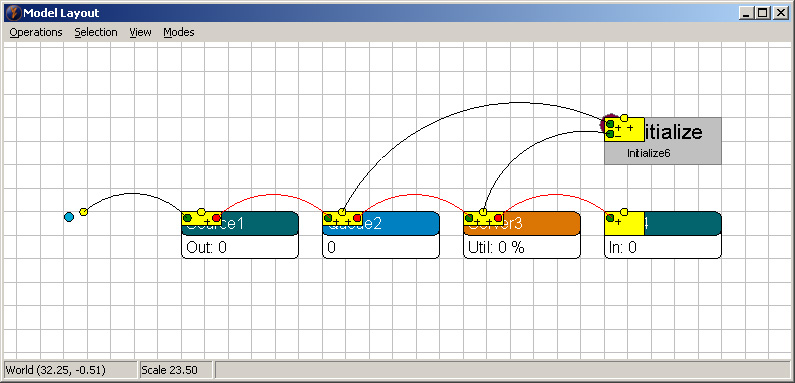

Hallo Alle,
Gibt es hier noch Leute?  Ich bin seit kurz angefangen mit mein Diplomarbeit und sollte dafuer ein grosse Modell in ED7 bilden. Das Program ist neu fuer mich, also ich habe viele Fragen, und nicht alle Antworten sind leider vorhanden im Dokumentation...
Ich habe gefunden, das Initialize Atom arbeitet nur am 1. input.
Ich moechte zum Beispiel die Labels von zwei Atomen erledigen beim Reset des Programs. Dazu habe ich beide Atomen mit zwei Inputs vom Initialize Atom verbunden, und diese Kode eingefullt:
do(
cleanlabels(in(1)),
cleanlabels(in(2))
Nur das Atom verbonden mit den 1. Input wirdt geloescht! Wann ich die Verbindungen tausche, wird das andere Atom erledigt. Auch die Outputs vom Initialize (z.b. out(1)) arbeiten nicht, und gar eine zweite Initialize Atom bietet keine Loesung!
Wie kann ich mehrere Atomen erledigen beim Start?
Mfg,
Raoul

Hallo djraul,
damit das Atom am Eingang 2 initialisiert werden kann, muss natürlich auch ein Atom am Eingang 2 existieren. Siehe Anhang.

Ich verstehe Ihre Anhang, leider funktioniert das fur mich nicht.
Sehen Sie zum beispiel meinen Anhang mit diese Kode:
Source1 trigger on exit:
i.testlabel:=1
Queue2 und Server3 trigger on entry:
c.testlabel:=i.testlabel
Initialize code:
do(
cleanlabels(in(1)),
cleanlabels(in(2))
Dann wird nur das Atom verbunden mit dem 1. Initialize Eingang initialisiert. Das andere Label existiert noch immer nach ein Reset.
Ich bekomme auch der fehlermeldung: Time: 0 Atom: Initialize6 (ID=171), OnReset>No atom currently selected: In()
Ware vielleicht das Problem, dass ich noch mit die STUDENT version arbeite?? (Full Version kommt leider nur spaeter...)

Ich habe das Problem gefunden:
Die initialize Code sollte sein:
do(
cleanlabels(in(1,c)),
cleanlabels(in(2,c))
Also, mit die Referenz 'c' wirkt alles einwandfrei!
