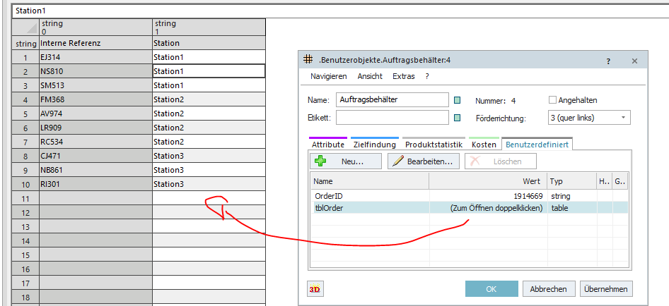

Hallo Zusammen,
Ich bin neu bei Plant Simulation und habe versucht eine Methode fürs Umlagern von BE herzustellen für mein Modell im Rahmen meines Studiums.
Ich habe ein Modell abgebildet, dass ein logistisches System fürs Kommissionieren darstellt. Ich habe Aufträge die abarbeitet werden müssen, und eine Kommissionierliste als Basis dafür. Diese Liste -als Benützer definiertes Attribut- geht mit dem BE auf der Reise durch die Anlage, wo es je nach Bedarf, eventuell mehrere Stationen durchlaufen muss.
Folgende Aufgabe soll die Methode erfüllen:
Die Methode soll dienen als Ausgangssteuerung bei Eckumsetzer aufgerufen werden.Es soll überprüfen, ob der BE, der sich auf dem Eckumsetzer befindet, Produkte aus derjenigen Station braucht, oder nicht. Wenn nicht, fährt der BE geradeaus bis zum nächsten Eckumsetzer.
Als zusätzliche Bedingung wird geprüft, ob die Zielstation nicht voll ist.

    for var i:=1 to BE.tblOrder.Ydim loop
        if BE.tblOrder["Station",i]="Station1" and Station1.Eckumsetzer_10.voll = false  --- Umlagern nach Benützerdefinierte BE-Attribut in der Tabelle Order
            BE.umlagern(Station1.Eckumsetzer_10)
            exitloop
        end
    next
end

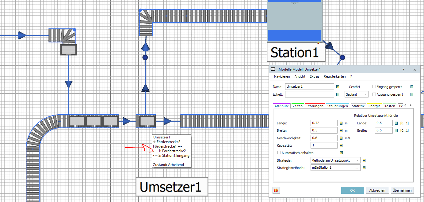

Kann es sein, dass daran liegt, dass ich die Methode beim Reiter Attribut vom Eckumsetzer -siehe Screenshot im Anhang- hinzugefügt und Plant Simulation erwartet ein Integer von 0 bis 3 als Rückgabe? 0 bis 3 sind in dem Fall die Standardausgänge vom Eckumsetzer.
Bzw. Plant Simulation kann nicht nicht mit einem Pfad als Ziel anfangen, sondern braucht ein Integer als Ziel in der Methode?
ok, es gibt verschiedene Bausteine in der Klassenbibliothek. Die Bezeichnung von deinem Baustein ist "Umsetzer". Es gibt auch den Eckumsetzer ;)
Und deine gewählte Strategie für Umsetzer ist "Methode am Umsetzpunkt".
danke, jetzt kann ich folgen :D
Die Methode soll dienen als Ausgangssteuerung bei Eckumsetzer aufgerufen werden. [...]
Umsetzer entscheidet nicht in der Ausgangssteuerung wo ein BE hingeht. Weil auf einem Umsetzer das BE den richtigen Ausgang schon davor anfahren muss ...  Deshalb ... die "Methode am Umsetzpunkt", wo du grade diese Logik einbinden versuchst; dies ist der richtige Ort ;)
Der Parameter der an die Methode übergeben wird ist der Eingang, an welchen das BE eingetreten ist.
Der Parameter der in der Methode gesetzt wird, ist der Ausgang, an welchen das BE austreten soll.

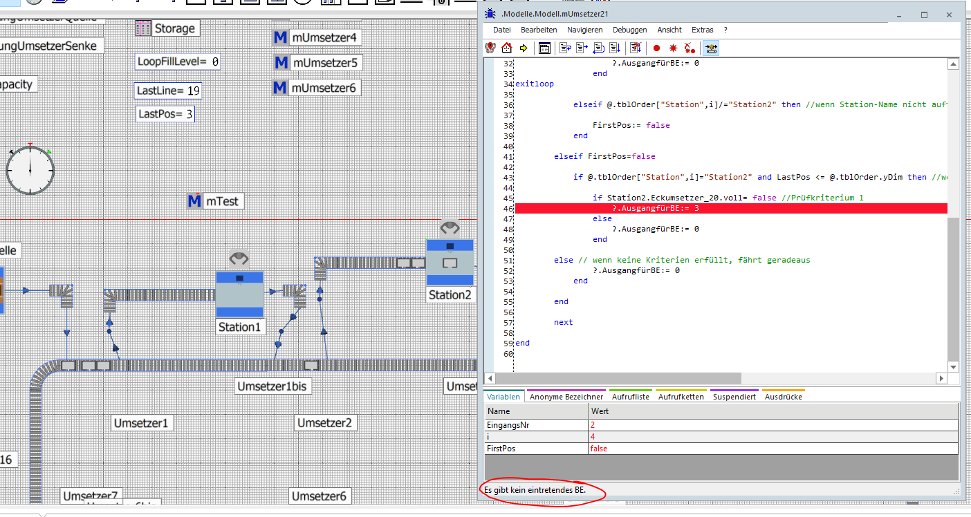

Ich habe nun die Methode umgeändert -siehe Screenshot im Anhang. Es funktioniert für die BEs die nur von einer Station etwas brauchen, bzw. Einzelzeiler. Ist schon etwas gutes  Ich habe es mit einer For Schleife hergestellt, nehmen ich aber an, dass es daran liegt, dass es nicht vollständig funktioniert.

Zu Fehlermeldung im Bild ... vorsicht!!!
Fehlermeldung kommt, weil das BE nicht mehr auf dem Umsetzer ist. Während der Ausführung der Methode "mUmsetzer1" ist das BE auf dem Umsetzer auf dem Umsetzpunkt. Dein @ ist aber nicht mehr auf dem Umsetzer. Es sollte aber da sein!!! Da wirkt eine Methode oder irgendetwas anderes dazwischen...

Ich habe festgestellt, dass der BE nur durch die erste Station zB Station 1 -siehe Screenshot- "umgesetzt" wird. Er wird in der Station 1 bearbeitet, dann fährt er weiter aber stoppt nicht an den folgenden Stationen. Ich habe versucht die Ursache zu finden, aber könnte keine finden. Woran könnte es liegen?

Mach dich bitte mit debugging vertraut.
dies bedeutet beispielsweise in einer Methode mal paar Klassenhaltepunkte (rechts-klick mit der Maus) einfügen und anschauen, wie die Attribute von BE zum Zeitpunkt, wo es nicht so funktioniert, aussehen...

Danke, ich habe diesen Automatismus nicht, aber ich werde es jetzt machen.
Ich habe den Gedenkefehler gefunden. Die Zählervariable i wurde fix die Wert 1 zugewiesen.
Ich habe jetzt 2 Fälle mit eigenen Schleifen gedacht. Einerseits, wenn es nur eine Zeile in der tblOrder vorhanden ist, und anderseitsm wenn es mehrere Zeilen in der tblOrder vorhanden sind.
Ich habe es versucht mit einer globaler Variable zu erledigen, welche ich in der zweiten Schleife aufrufe. Aber ich habe es doch rausgelassen. Wäre es doch einen sinnvollen Ansatz gewesen?
Jetzt habe ich folgende -komplizierte - Methode hergestellt. Ich habe es probiert und mit debug getestet. Es hat bei den ersten BE funktioniert, und beim dritten kommt die Fehlermeldung -siehe Screenshot- "es gitb kein eintretendes BE" :/

Wenn jemand einen guten Tipp hätte, wäre ich dankbar.
Danke für eure Hilfe,
LG,
Seb
i.d.r. sind Methoden für diese Aufgabe nie länger als paar Zeilen.. ;)
nur ein Beispiel..
