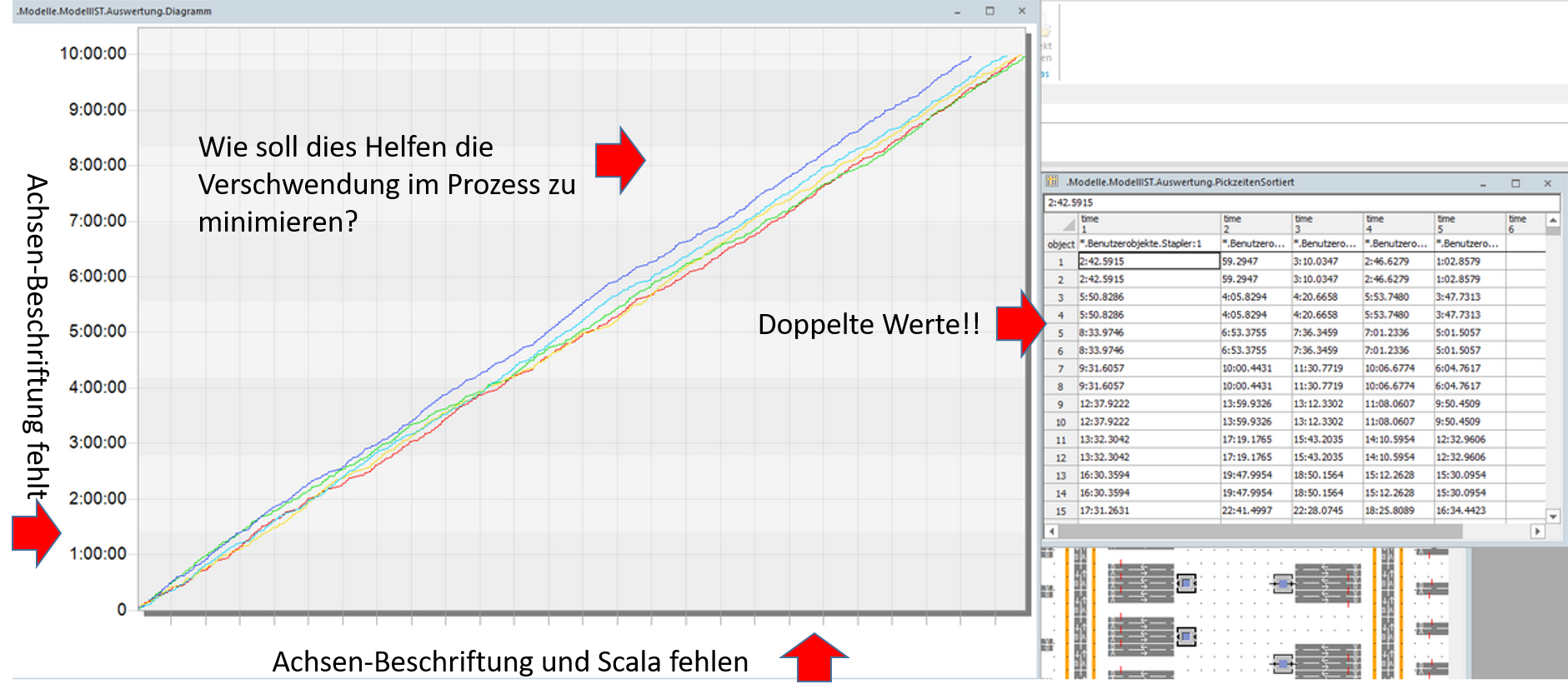

erstellt am: 18. Feb. 2020 15:19    Editieren oder löschen Sie diesen Beitrag!  <-- editieren / zitieren -->   Antwort mit Zitat in Fett Antwort mit kursivem Zitat    Unities abgeben: 1 Unity (wenig hilfreich, aber dennoch)2 Unities3 Unities4 Unities5 Unities6 Unities7 Unities8 Unities9 Unities10 Unities
Hallo Nadin,
danke für den Ansatz, aber ich habe nicht ganz verstanden was du meinst.
Trotzdem habe ich mir es mir nochmal genauer angeschaut.
Meine Lösung ist im Anhang als Bild...
Ich habe zuerst einmal eine neue Tabelle erstellt, in der jedem Stapler eine Spalte zugeordnet wird.
In diese Tabelle tragen sich dann alle Stapler mit dem Zeitpunkt, in die vorgesehene Spalte ein.
Ich weiß noch nicht, ob ich mit dem Ergebnis zufrieden bin
Hier der nicht so schöne Code. Kann noch durch Variablen vereinfacht werden haha

erstellt am: 18. Feb. 2020 16:10    Editieren oder löschen Sie diesen Beitrag!  <-- editieren / zitieren -->   Antwort mit Zitat in Fett Antwort mit kursivem Zitat    Unities abgeben: 1 Unity (wenig hilfreich, aber dennoch)2 Unities3 Unities4 Unities5 Unities6 Unities7 Unities8 Unities9 Unities10 Unities Nur für Stapler 10 Unities + Antwort hilfreich
mal Bild Kommentiert

erstellt am: 18. Feb. 2020 16:51    Editieren oder löschen Sie diesen Beitrag!  <-- editieren / zitieren -->   Antwort mit Zitat in Fett Antwort mit kursivem Zitat    Unities abgeben: 1 Unity (wenig hilfreich, aber dennoch)2 Unities3 Unities4 Unities5 Unities6 Unities7 Unities8 Unities9 Unities10 Unities
Danke für das Feedback
    - Achsenbeschriftung war kein Problem (links Sim.Zeit, unten Anzahl Picks)
    - Doppelte Werte: Der Stapler kommissioniert 1-2 Paletten, in der Tabelle werden alle Picks erfasst
    - Scala: Hier bräuchte ich die Anzahl der Picks, theoretisch die Zeilennummer
      Wie kann ich festlegen, welche Werte das Diagramm für die X-Achse verwendet werden sollen?
    - Und: Kann ich die Achsen ohne weiteres vertauschen, oder müsste ich die Daten andersherum sammeln
    - Zu den Graphen
    Du hast Recht, momentan sagt das sehr wenig aus. Dies ist die Auswertung für einen Simulationslauf mit 5 Staplern
    Dies kann aber in Vergleich gesetzt werden mit einem Lauf mit bspw. 3 oder 7 Staplern
    Jeder Simulationslauf läuft gleich lang --> Zu klären: Welcher Lauf ist am effizientesten und warum?

erstellt am: 18. Feb. 2020 17:19    Editieren oder löschen Sie diesen Beitrag!  <-- editieren / zitieren -->   Antwort mit Zitat in Fett Antwort mit kursivem Zitat    Unities abgeben: 1 Unity (wenig hilfreich, aber dennoch)2 Unities3 Unities4 Unities5 Unities6 Unities7 Unities8 Unities9 Unities10 Unities Nur für Stapler 10 Unities + Antwort hilfreich
das ist beispielsweise Stepp:
(B) Ein spezielles Diagramm darstellen. Was machst/braucht der Diagramm-Baustein hierzu genau...
dafür ist das Ziel wichtig! Dies noch genau definieren:
Weil, dies ist nicht SMART.
- Zu den Graphen
Mir wird beispielsweise aus diesem Bild leider nicht ersichtlich:
welche Eigenschaft im Diagramm das Besser/Schlechter definiert
welche Parameter einen Einfluss auf Besser/Schlechter haben
Tipp:
Probiere mal die 5W-Methode ( 5x Warum) auf dein Problem anzuwenden.
