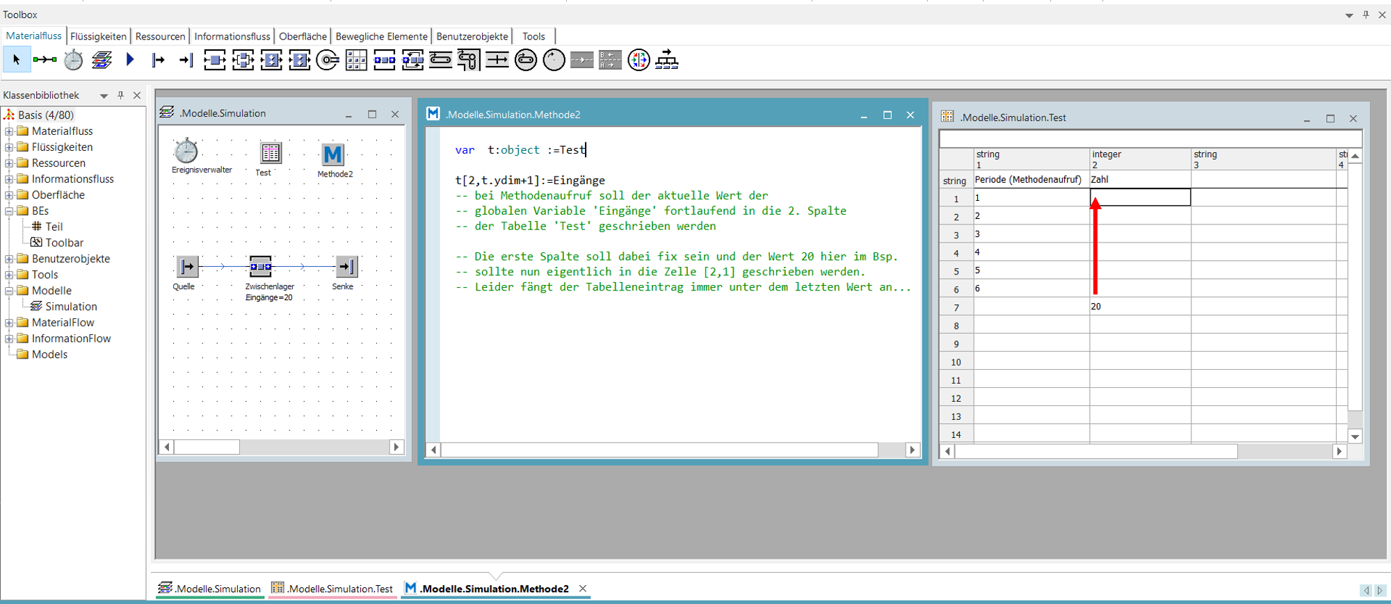

Mal noch eine andere Frage zu Tabellen.
Im Beispiel (s. Screenshot) habe ich eine Tabelle 'Test'. Bei Methodenaufruf möchte ich nun, dass der aktuelle Wert der Variable 'Eingänge' fortlaufend in die 2. Spalte der Tabelle, Beginn bei Zelle [2,1], geschrieben wird.
In der 1. Spalte stehen aber bereits Werte. Wenn nun die Methode aufgerufen wird, wird der Variablenwert immer unter den letzten Tabelleneintrag der 1. Spalte geschrieben, und eben nicht beginnend in Zelle [2,1].
Wie kann ich quasi erzwingen, dass die Werte trotzdem in die entsprechenden Zellen eingetragen werden?

erstellt am: 25. Okt. 2019 14:02    Editieren oder löschen Sie diesen Beitrag!  <-- editieren / zitieren -->   Antwort mit Zitat in Fett Antwort mit kursivem Zitat    Unities abgeben: 1 Unity (wenig hilfreich, aber dennoch)2 Unities3 Unities4 Unities5 Unities6 Unities7 Unities8 Unities9 Unities10 Unities
Test3.zip
Vielleicht habe ich das falsch erklärt, aber ich möchte ja nichts auslesen, sondern Werte einer Variable in eine Spalte schreiben... zumindest hat das mit holeSpaltenYdim nicht geklappt.
Ich habe mal einen neuen Screenshot sowie mein Beispiel als zip-Datei angehängt. Das erklärt das ganze wohl eher
Edit:
Hab's hinbekommen. Ging mit:
Code:
Test.schreibeZeile(2,Test.holeSpaltenyDim(2)+1,Eingänge)
