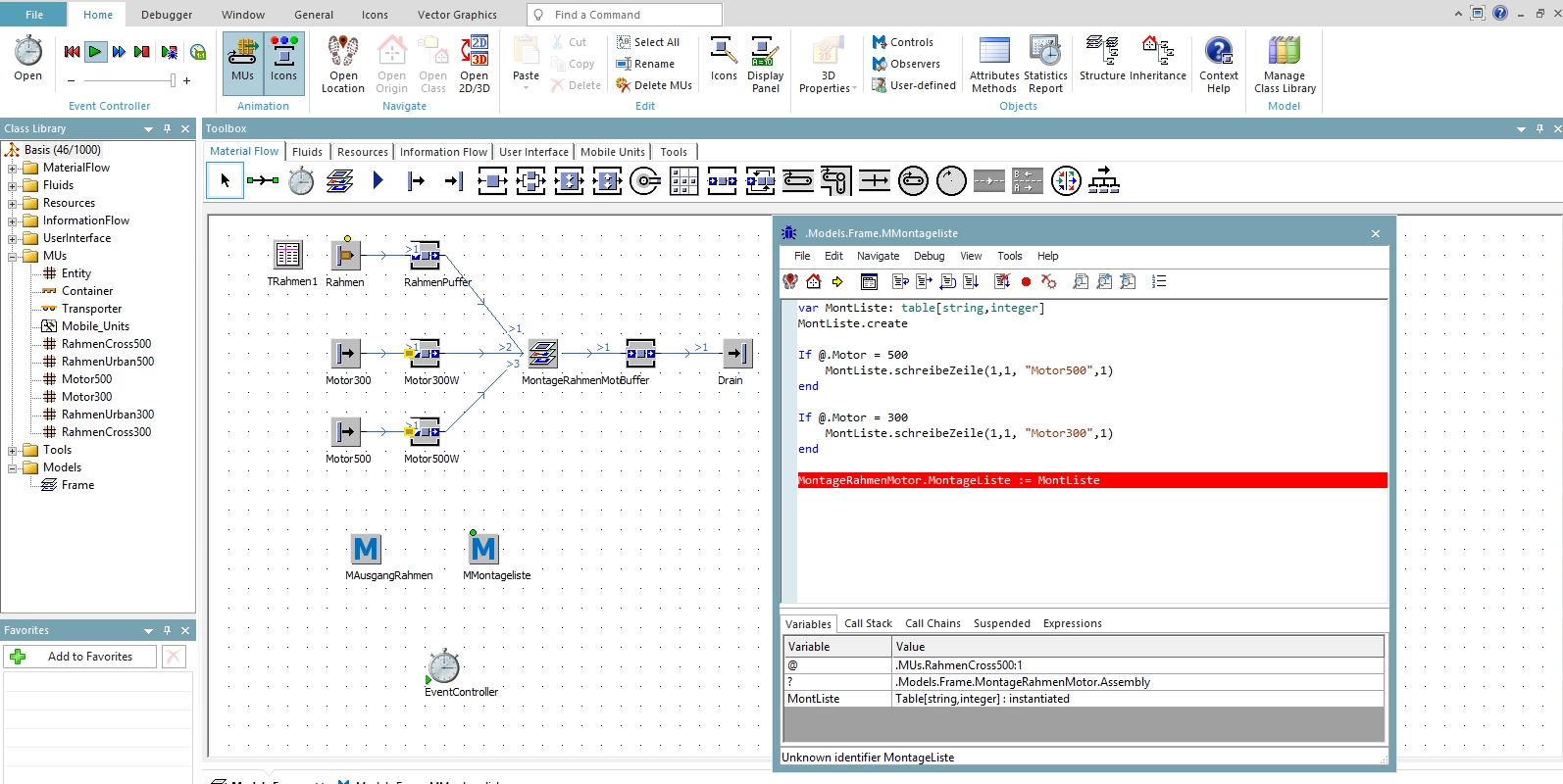

Ich versuche derzeit eine Montagelinie für E-Bikes zu entwerfen. Hierbei sollen 4 verschiedene Typen gefertigt werden (Es gibt zwei verschiedene Rahmen-cross,urban- und 2 verschiedene Motoren- 300W,500W).
1. Highline cross Bike mit 500W Motor
2. Highline urban Bike mit 500W Motor
3. Basic cross Bike mit 300W Motor
4. Basic urban Bike mit 300W Motor
Der angehängte Screenshot zeigt den Anfang der Montagelinie. Problem besteht darin, dass ich eine Fehlermeldung erhalte und diese nicht interpretieren kann.
Ziel ist es, dass die Methode dafür sorgt, dass jeweils der richtige Motor in den richtigen Rahmen montiert wird, und die Montagestation das fertige Teilprodukt in den nachfolgenden Puffer ablegt.
Wenn sich einer meinem Problem annehmen könnte, und evtl. erklären kann was die Fehlermeldung zu bedeuten hat, wäre ich sehr sehr dankbar.
Ich bin übrigens absoluter Neuling auf dem Gebiet Plant Simulaion, ich bitte um Verständnis.

erstellt am: 17. Dez. 2017 12:56    Editieren oder löschen Sie diesen Beitrag!  <-- editieren / zitieren -->   Antwort mit Zitat in Fett Antwort mit kursivem Zitat    Unities abgeben: 1 Unity (wenig hilfreich, aber dennoch)2 Unities3 Unities4 Unities5 Unities6 Unities7 Unities8 Unities9 Unities10 Unities Nur für Mansch 10 Unities + Antwort hilfreich
Hallo Mansch,
unterhalb, in dem Methodenfenster wird der Fehler beschrieben. In deinem Falle: "Unknown identifier MontageListe". Dies heißt, dass unter MontageRahmenMotor kein Objekt mit Namen "MontageListe" auffindbar ist.
vG
Nadin

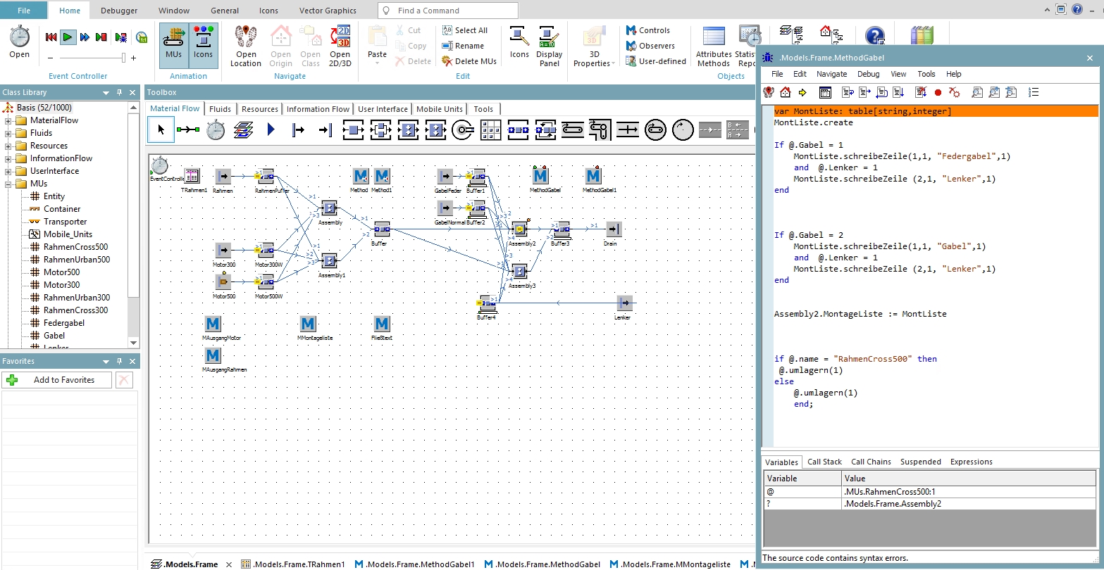

erstellt am: 21. Dez. 2017 17:25    Editieren oder löschen Sie diesen Beitrag!  <-- editieren / zitieren -->   Antwort mit Zitat in Fett Antwort mit kursivem Zitat    Unities abgeben: 1 Unity (wenig hilfreich, aber dennoch)2 Unities3 Unities4 Unities5 Unities6 Unities7 Unities8 Unities9 Unities10 Unities
Hallo Nadin,
Danke für deine Hilfe, habe den Fehler beheben können.
Vll kannst du mir auch bei meinem Neuen Problem weiterhelfen.
In meiner Methode wollte ich die "and" Verknüpfung anwenden. Das System liefert mir aber ein Syntax Error.
Ist das "and" so richtig angewandt ?
Vielen Dank im Voraus

erstellt am: 09. Jan. 2018 11:36    Editieren oder löschen Sie diesen Beitrag!  <-- editieren / zitieren -->   Antwort mit Zitat in Fett Antwort mit kursivem Zitat    Unities abgeben: 1 Unity (wenig hilfreich, aber dennoch)2 Unities3 Unities4 Unities5 Unities6 Unities7 Unities8 Unities9 Unities10 Unities Nur für Mansch 10 Unities + Antwort hilfreich
Hallo Mansch,
das funktioniert - wie du schon gesehen hast - leider nicht.
Entweder du schreibst
Code:
if @.gabel=1 and @.lenker=1
  montliste.schreibezeile(...)
end
aber ich denke, das ist nicht das was du willst - hier werden nämlich beide schreibezeile-Befehle nur genau dann ausgeführt, wenn beide Bedingungen erfüllt sind. Wahrscheinlich willst du eher etwas wie:
Code:
if @.gabel=1
  if @.lenker=1
  end
end
Also eine if-Bedingung in einer if-Bedingung. Dann wird erst die erste Bedingung überprüft, gegebenenfalls schreibezeile ausgeführt, und dann die zweite Bedingung geprüft.
Vielleicht geht das auch eleganter, fällt mir aber spontan nichts zu ein. :-)
