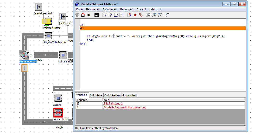

Ich bin noch Anfänger bei Plant Simulation und komme an einer Stelle nicht weiter. Ich möchte bei einer Station abfragen, ob das Fahrzeug leer ist oder mit einem Fördergut und Förderhilfsmittel beladen ist. Je nachdem soll es auf unterschiedliche Wege umgeleitet werde.
Über eure Hilfe würde ich mich sehr freuen!

Bei mir kommt dann diese Fehlermeldung, ich weiß aber nicht als was ich Inhalt deklarieren soll..
Danke schonmal für dei Hilfe!

die Flusssteuerung enthält nie BEs. Das Fahrzeug ist noch auf weg6 (also weg6.inhalt).
Sie können in der Methode der Flusssteuerung mit @ auf das Fahrzeug zugreifen.

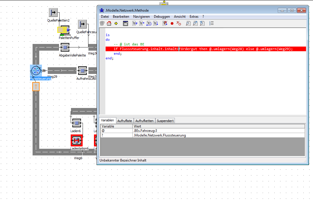

müsste das so gehen? und wo ist da ein Syntaxfehler?
Sorry, ich kenne mich noch nicht so gut mit dem Programm aus..

ist das das Ausgangsverhalten Methode der Flusssteuerung?

Ich habe es nochmal ein bischen verändert, und zwar habe ich jetzt als Ausgangssteuerung des Wegs 12 eine Methode geschrieben mit dem Quelltext:
is
do
if Weg12.inhalt.inhalt = .BEs.Fördergut then @.umlagern(Weg28) else @.umlagern(Weg29);
end;
end;
Allerdings lagert er die Fahrzeuge so leider nicht um, sondern es fahren alle über den Weg29..

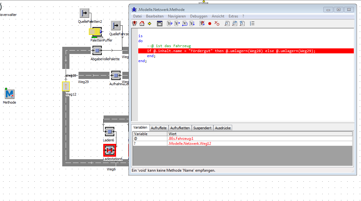

Sie müssten es noch etwas anpassen. Das Fördergut ist nie das selbe wie in der Klassenbibliothek (.BEs.Fördergut). Sie können die Namen vergleichen oder die Klasse:
is
do
    -- @ ist das Fahrzeug
    if @.inhalt.name = "Fördergut" then
      @.umlagern(Weg28)
    else
      @.umlagern(Weg29);
    end;
end;

erstellt am: 09. Feb. 2016 14:05    Editieren oder löschen Sie diesen Beitrag!  <-- editieren / zitieren -->   Antwort mit Zitat in Fett Antwort mit kursivem Zitat    Unities abgeben: 1 Unity (wenig hilfreich, aber dennoch)2 Unities3 Unities4 Unities5 Unities6 Unities7 Unities8 Unities9 Unities10 Unities
Dann kommt das als Fehlermeldung.. :/
Tut mir echt leid, dass ich so viele FRagen habe, danke für Ihre Hilfe!

das passiert, wenn die Fahrzeuge leer sind
Sie müssten dann Ihr Programm etwas erweitern:
if @.leer then
  @.umlagern(...);
elseif @.inhalt.name="Fördergut" then
usw.
