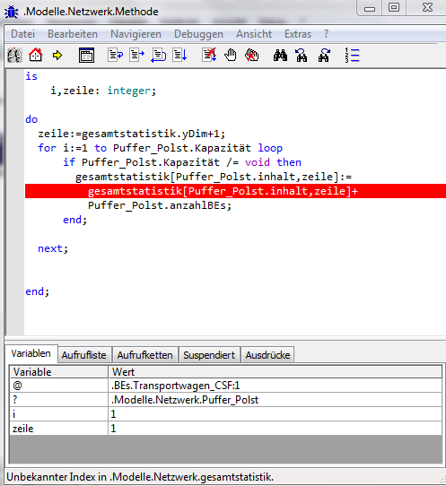

erstellt am: 22. Mai. 2015 16:00    Editieren oder löschen Sie diesen Beitrag!  <-- editieren / zitieren -->   Antwort mit Zitat in Fett Antwort mit kursivem Zitat    Unities abgeben: 1 Unity (wenig hilfreich, aber dennoch)2 Unities3 Unities4 Unities5 Unities6 Unities7 Unities8 Unities9 Unities10 Unities
Ich habe nun eine Tabelle angewendet um die Gesamtstatistik aufzunehmen. Leider gibt er mir bei der Methode jedes Mal ein Fehler aus und zwar, dass void kein yDim Methode empfangen kann. Ich verstehe nicht so ganz woran es liegen könnte.

erstellt am: 26. Mai. 2015 10:44    Editieren oder löschen Sie diesen Beitrag!  <-- editieren / zitieren -->   Antwort mit Zitat in Fett Antwort mit kursivem Zitat    Unities abgeben: 1 Unity (wenig hilfreich, aber dennoch)2 Unities3 Unities4 Unities5 Unities6 Unities7 Unities8 Unities9 Unities10 Unities
So wird es bei mir ausgegeben...

löschen Sie die Deklaration von gesamtstatistik in Ihrer Methode

Wenn ich es lösche, kommt leider die folgende Fehlermeldung..

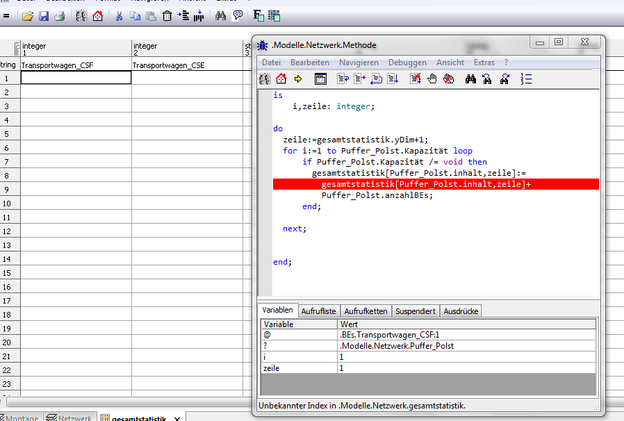

erstellt am: 26. Mai. 2015 11:32    Editieren oder löschen Sie diesen Beitrag!  <-- editieren / zitieren -->   Antwort mit Zitat in Fett Antwort mit kursivem Zitat    Unities abgeben: 1 Unity (wenig hilfreich, aber dennoch)2 Unities3 Unities4 Unities5 Unities6 Unities7 Unities8 Unities9 Unities10 Unities Nur für Gusein89 10 Unities + Antwort hilfreich
Sie müssen in der Tabelle Gesamtstatistik den Spaltenindex aktivieren und in die Spaltenüberschriften die Namen der BEs eintragen (Transportwagen_CSF)

erstellt am: 26. Mai. 2015 11:44    Editieren oder löschen Sie diesen Beitrag!  <-- editieren / zitieren -->   Antwort mit Zitat in Fett Antwort mit kursivem Zitat    Unities abgeben: 1 Unity (wenig hilfreich, aber dennoch)2 Unities3 Unities4 Unities5 Unities6 Unities7 Unities8 Unities9 Unities10 Unities
Kommt leider immer noch die gleiche Fehlermeldung.

das bedeutet, dass der Name des Teils, das die Steuerung aufruft, nicht im Spaltenkopf eingetragen ist (sie müssen alle Namen nebeneinander eintragen und die Spalten als integer formatieren)

erstellt am: 26. Mai. 2015 12:29    Editieren oder löschen Sie diesen Beitrag!  <-- editieren / zitieren -->   Antwort mit Zitat in Fett Antwort mit kursivem Zitat    Unities abgeben: 1 Unity (wenig hilfreich, aber dennoch)2 Unities3 Unities4 Unities5 Unities6 Unities7 Unities8 Unities9 Unities10 Unities
Ich habe die Tabelle als Spaltenindex formatiert und die Namen (Transportwagen_CSE & Transportwagen_CSF) im Spaltenkopf eingetragen. Habe auch die ganze Tabelle als Integer formatiert. Trotzdem reagiert die Methode mit der gleichen Meldung. Ich weiß leider nicht was ich noch ändern soll..

Im Spaltenkopf darf nur der Name stehen (ohne .BEs.)!!

erstellt am: 26. Mai. 2015 19:56    Editieren oder löschen Sie diesen Beitrag!  <-- editieren / zitieren -->   Antwort mit Zitat in Fett Antwort mit kursivem Zitat    Unities abgeben: 1 Unity (wenig hilfreich, aber dennoch)2 Unities3 Unities4 Unities5 Unities6 Unities7 Unities8 Unities9 Unities10 Unities
funktioniert trotzdem nicht :/

Sie haben die Methode etwas abgeändert. Einiges macht keinen Sinn:
- Kapazität gibt einen integer Wert zurück --> kann nie void werden
- puffer_polst.inhalt gibt immer das gleiche BE zurück (welches sich am längsten auf dem Puffer aufhält)
Die Anzahl BEs erhalten mit anzahlBEs, auf die einzelnen BEs können Sie mit puffer.be(I) zugreifen, auf das erste Teil im Behälter mit puffer.be(I).inhalt ...
Deshalb: Einen Schritt zurück:
Code:
is
  i,zeile: integer;
do
  zeile:=gestamtstatistik.yDim+1;
  for i:=1 to puffer_polst.anzahlBEs loop
    gestamtstatistik[puffer_polst.be(i).inhalt.name,zeile]:=
    gestamtstatistik[puffer_polst.be(i).inhalt.name,zeile]+
    puffer_polst.be(i).anzahlBEs;
  next;
end;
Die Methode ist für gefüllte Behälter, die Statistik wird für die Teile in den Behältern geschrieben (Teilenamen im Spaltenindex). Die Methode sollte über einen Generator aufgerufen werden, nicht über die Eingangs- oder Ausgangssteuerung.

erstellt am: 27. Mai. 2015 10:30    Editieren oder löschen Sie diesen Beitrag!  <-- editieren / zitieren -->   Antwort mit Zitat in Fett Antwort mit kursivem Zitat    Unities abgeben: 1 Unity (wenig hilfreich, aber dennoch)2 Unities3 Unities4 Unities5 Unities6 Unities7 Unities8 Unities9 Unities10 Unities
Ja hatte es vertauscht. So funktionierts. Vielen vielen Dank
