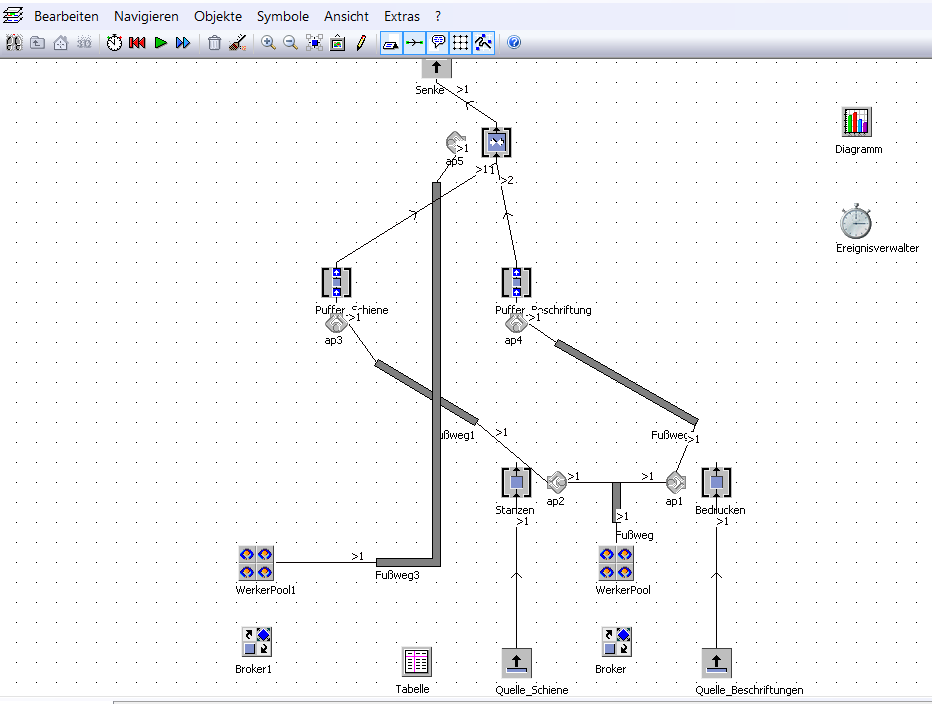

Hallo Liebe PlantSim community,
im Rahmen meiner MA muss ich die Fertigung eines elektronischen Produktes simulieren. Das Produkt besteht aus einem Hauptteil: Tragschiene, und darauf werden 2 Teilearten: Klemmen und Beschriftungen, in unterschiedlicher Anzahl montiert. Die Anzahl der Klemmen und Beschriftungen wird kundenspezifisch in der Bestellung definiert (Fertigungsauftrag).
Muss ich mit nur eine Quelle arbeiten, die die 3 Teile anhand einer Lieferliste erzeugt, oder muss ich eventuell eine Methode für die Ausgangssteuerung der Quelle schreiben.
Ich hoffe, ich könnte die Ausgangslage gut erläutern.
Wäre für jede Hilfe dankbar.
peace!

Müssen Sie die Klemmen/ Beschriftungen in der Simulation montieren?

Um das Modell erstmal zu vereinfachen, will ich nur die Tragschienen (Hauptteil) die zunächste gestanzt werden und die Beschriftungen (Anbauteil, werden bedruckt) berücksichtigen. Die Teile werden nach der Bearbeitung gepuffert und dann in der Montagestation zusammengefügt (In meinem Modell gibt es 16 Montagestationen). Ich will wissen, wie kann ich die Quelle mit Fertigungsaufträge versehen, damit X Anzahl an Schienen und Y Anzahl an Beschriftungen gefertigt werden, und dann abhägig von den FAs in der Montagestation zusammengefügt werden  . Anbei finden Sie das vereinfachte Modell.

wenn sie streng FiFo bleiben, dann müsste es bei beiden Quellen mit BE-Auswahl Reihenfolge-zyklisch funktionieren.
Für unterschiedliche Bestückungen siehe hier:
http://www.bangsow.de/detail.php?id=490
