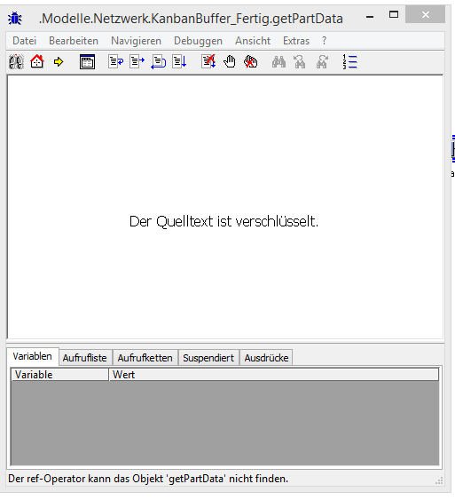

ich arbeite zum ersten Mal mit den Kanbanbausteinen in Plant. Jetzt bekomme ich immer, wenn ich die Simulation starte folgende Fehlermeldung auf dem Bild. Kann mir jemand weiterhelfen?

mit welcher Version arbeiten Sie?

Ich habe 11.0.3 die Studentenversion

Ist das ein älteres Modell?

Ich finde den KANBAN Baustein nicht so toll was willst du denn simulieren??
Falls du das Ding nutzen möchtest schau dir die Hilfe in PLant Simulation an such nach KANBAN da ist von A bis Z erklärt wie man ein Beispielmodell baut. Ansonsten auf der Homepage von Herr Bangsow nachsehen dort gibt es auch einiges zu KANBAN.
ICh mache selber auch ein KANBAN Modell. Ich mache es so das ich verbrauchte Teile zähle und dann in gewissen Zeitabständen nachbestelle was verbraucht worden ist.

Also ich habe eigentlich ein relativ einfaches Modell. Es sollen vier unterschiedliche Teile aus vier unterschiedlichen Quellen kommen. Alle Teile werden dann bearbeitet und auf zwei Montagestationen werden Teil 1 und 2 bzw. 3 und 4 verbunden.
Ziel meiner Aufgabe ist es eigentlich im Rahmen von simulationsbasierter Optimierung die Anzahl der Kanbanbehälter zu optimieren.

So einfach ist das glaube ich nicht. Soweit ich weiß können die KANBAN Bausteine nur Teile nachbestellen sobald ein gewisser Meldebestand erreicht ist. Du müsstest also erstmal Behälter erzeugen und Beladen und diese Dann per KANBAN abrufen vor der Montage wieder abladen und die Behälter wieder zurükführen sobald diese leer sind.
Diesen Kreislauf berücksichtigen die KANBAN Bausteine in PS nicht soweit ich weiß. Die können im Prinzip nur Teile nachbestellen von einem KANAB PUffer oder einer KANBAN Quelle.

Es ist halt dann die Frage ob man die Rückführung der Behälter simuliert d.h. man bringt diese zurück an den Anfang oder man lässt sie über eine Senke raus und erzeugt für jeden Behälter der das System verlässt wieder einen neuen am Anfang. Ist im Prinzip dasselbe.
