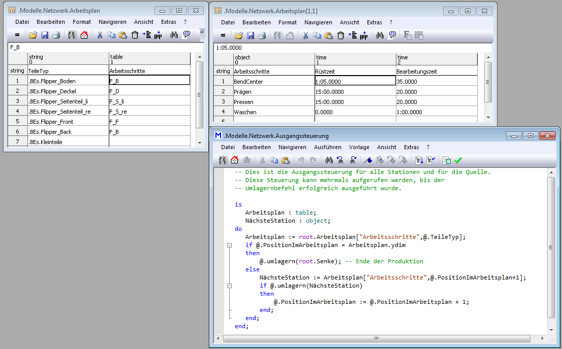

Folgende Situation. Ich habe 6 unterschiedliche BE's die ich durch meine Anlage schleuse.
Ursprünglich wollte ich das Ganze mittels Arbeitsplan machen (was auch eig das Schönste wäre) und habe mich da an der Hilfe entlanggehangelt. Problem dabei war dann aber, dass sich die Teile gebeamt haben und ich auch jede Förderstrecke mit in den Arbeitsplan übernehmen musste.
Gibt es da einen Trick das entsprechen anzupassen?
Da die Teile eben nicht alle über die selben Maschinen laufen werden sie an der Position x vom Werker entsprechend verteilt und bearbeitet. Da ich das mit dem Arbeitsplan nicht hinbekommen habe (siehe oben) habe ich das Bsp von Bangsow genommen und versucht auf meine Anforderungen anzupassen. Müsste dann entsprechend bei jeder Station eine If.. then.. Bedingung für jedes BE machen.
Habe es jetzt fürs erste BE mal probiert und bekomme aber eine Fehlermeldung. Anbei ein Screenshot.

Ich zeige hier nochmal wie ich es mal gemacht hatte (mit der Hilfe).
Denke das ist ein sehr ähnlicher Ansatz.
Die Ausgangssteuerung dann in allen Stationen einfügen.
Das hat dann aber zu 2 Problemen geführt:
1. Jeder Förderstrecke musste mit in den AP
2. Das Tragen durch Werker ist weggefallen, da sich die Teile einfach gebeamt haben.

Sie können das denke ich gut kombinieren mit der Programmierung aus Ihrem ersten Beitrag; einfach nur das Attribut @.zielort auf die nächste Station im Arbeitspan setzen und die OP hochsetzen. In dem Fall ruft @.umlagern den Werker (Ausgangsverhalten Teil wegtragen). Ich würde dann nur die Stationen in den Arbeitsplan aufnehmen, die durch den Werker beschickt werden.

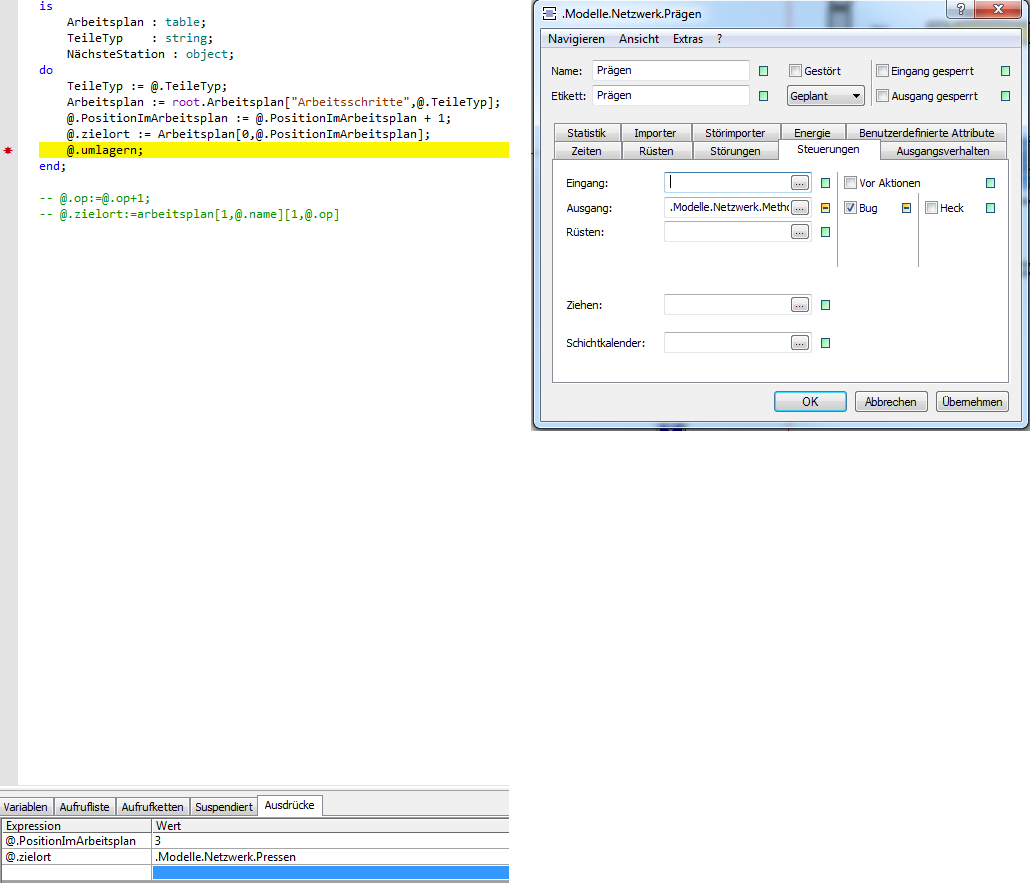

ich habe es umgesetzt bekommen, habe aber eine Verständnisfrage.
Einfach gesagt... 3 Mal die "selbe Steuerung" mit minimalsten Modifikationen und dabei bekomme ich 3 unterschiedlichste Ergebnisse...
Vlt kann mich jemand aufklären
Wenn ich mit der Methode als seperates Modul arbeite und Heck aktiviere, bekomme ich die Fehlermeldung "Kein gültiges Ziel", negiere ich die Frage betreffs anhalten der Simulation erreicht das BE sein gewünschtes Ziel.
Aktiviere ich Bug, überspringt das BE eine Station, also wird "Position....." doppelt hochgezählt.
Lege ich das Ganze in einer "self.OnExit" Steuerung ab funktioniert es wunderbar.
In erster Linie bin ich froh das es funktioniert, würde mich aber trotzdem interessieren warum das so ist, falls es nicht zu viel Aufwand ist.

Hecksteuerung: die wird erst aufgerufen, wenn das Teil die Maschine schon verlassen hat. In Ihrem Fall wird dann das Ziel aus dem Tab Ausgangsverhalten ausgelesen. Wenn da nichts vernünftiges steht, kommt es zur Fehlermeldung.
Warum es als externe Methode nicht richtig funktioniert, kann ich Ihnen auch nicht sagen.

Ich habe das Gefühl das ich langsam den Verstand verliere.... -.-
Habe festgestellt das ich mich selbst betrogen habe und die Steuerung in nur einer Station eingesetzt hatte. Nachdem ich Sie jetzt überall einsetzen wollte ist es wieder schief gegangen.
Ich habe den Eindruck die Steuerung wird 2Mal ausgeführt.
Die BE's kommen mit Position 2 in die Station. Habe den Haltepunkt gesetzt. Wie man dann sieht wird es auf 3 gesetzt und das richtige Ziel (Pressen) eingetragen. Drücke ich dann auf Einzelschritt zählt es auf 4 hoch und es geht zur übernächsten Station.
Bin ich einfach nur doof, oder werde ich hier auf die Schippe genommen??
Ich dachte eig, dass ich SimTalk langsam aber sicher halbwegs verstanden hätte
Mein Gefühl hat mich nicht getäuscht. Die Methode wird 2Mal hintereinander ausgeführt.... aber warum ?

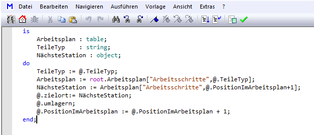

Jetzt benutze ich die Steuerung wie im Screenshot als Hecksteuerung.
In der Konsole kommt die Fehlermeldung "Sie haben kein gültiges Ziel/BE-Ziel für die Trageoperation des BEs MU '.BEs.Flipper_Boden:5' eingetragen." aber geht trotzdem direkt weiter und genau so wie es eig soll....
Das "Problem" konnte ich auch beseitigen indem ich am Arbeitsplatz eine Aufladezeit gesetzt habe.
Ich weiss nicht genau warum, aber es funktioniert

kleiner Nachtrag zu umlagern:
umlagern wird hier immer zwei mal aufgerufen. Beim ersten mal wird false zurückgegeben (Werker wird gerufen) und beim zweiten Mal (Umlagerung auf den Werker) wird true zurückgegeben.
In Ihrem Fall müssten Sie das Hochzählen der Position im Arbeitsplan abhängig machen vom Rückgabewert der umlagern Methode:
Code:
if @.umlagern=true then
  @.positionImArbeitsplan:=@.positionImArbeitsPlan+1;
end;
