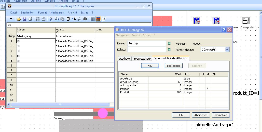

ich schreibe momentan meine Masterarbeit mithilfe von Plant Simulation. Dazu simuliere ich den Materialfluss in einem Unternehmen.
Nun mein Problem:
Ab einem gewissen Zeitpunkt schreiben sich die Transportaufträge falsch. Sprich, es wird nicht der nächste Arbeitsgang (in Subtabelle des Auftrags hinterlegt) abgearbeitet, sondern es wird ein Transportauftrag von Sensor6 zu Sensor6 z.B. generiert. Dies geschieht sodann in einer Endlosschleife, da hierbei die Arbeitsgangnummer immer weiter hochgesetzt wird (irgendwann ist er dann außerhalb der Listendimension, sprich bei Arbeitsgang 6 von 5 oder 10 von 3)
Ich spiele mich damit schon seit fast einer Woche und komme nicht dahinter. Um Hilfe wäre ich sehr dankbar.

Transportauftragsnr:=Transportauftragsnr+1;
Transportauftragsliste.erzeugeSubliste(Transportauftragsliste.dim+1);
Transportauftragsliste.lesen(Transportauftragsliste.dim).setzeName("Transportauftrag_Nr_" +to_str(Transportauftragsnr));
Transportauftragsliste.lesen(Transportauftragsliste.dim).Spaltenindex:=true;
Transportauftragsliste.lesen(Transportauftragsliste.dim).setzeDatentyp(1,"object");
Transportauftragsliste.lesen(Transportauftragsliste.dim).setzeDatentyp(2,"object");
Transportauftragsliste.lesen(Transportauftragsliste.dim).setzeDatentyp(3,"integer");
Transportauftragsliste.lesen(Transportauftragsliste.dim).setzeDatentyp(4,"object");
Transportauftragsliste.lesen(Transportauftragsliste.dim).setzeDatentyp(5,"integer");
Transportauftragsliste.lesen(Transportauftragsliste.dim).setzeDatentyp(6,"object");
Transportauftragsliste.lesen(Transportauftragsliste.dim)[1,0]:="BE-ID";
Transportauftragsliste.lesen(Transportauftragsliste.dim)[2,0]:="Abholpuffer";
Transportauftragsliste.lesen(Transportauftragsliste.dim)[3,0]:="Abholsensor";
Transportauftragsliste.lesen(Transportauftragsliste.dim)[4,0]:="Zielmaschine";
Transportauftragsliste.lesen(Transportauftragsliste.dim)[5,0]:="Zielsensor";
Transportauftragsliste.lesen(Transportauftragsliste.dim)[6,0]:="Zielpuffer";
--BE-ID
Transportauftragsliste.lesen(Transportauftragsliste.dim)[1,1]:=@; --Abholpuffer
Transportauftragsliste.lesen(Transportauftragsliste.dim)[2,1]:=?;
--Abholpuffer in Sensorliste finden
Sensorliste.ZeigerX:=1;
Sensorliste.ZeigerY:=1;
Sensorliste.finden(?);
--Abholsensor
Transportauftragsliste.lesen(Transportauftragsliste.dim)[3,1]:= Sensorliste[(Sensorliste.ZeigerX-2),Sensorliste.ZeigerY];
--Aktuellen Arbeitsvorgang im Arbeitsplan finden
@.Arbeitsplan.ZeigerX:=1;
@.Arbeitsplan.ZeigerY:=1;
@.Arbeitsplan.finden(@.Arbeitsvorgang);
--Zielmaschine
Transportauftragsliste.lesen(Transportauftragsliste.dim)[4,1]:= @.Arbeitsplan[(@.Arbeitsplan.ZeigerX+1),@.Arbeitsplan.ZeigerY];
--Zielmaschine finden in Sensorliste finden
Sensorliste.finden(Transportauftragsliste.lesen(Transportauftragsliste.dim)[4,1]);
--Zielsensor
Transportauftragsliste.lesen(Transportauftragsliste.dim)[5,1]:= Sensorliste[(Sensorliste.ZeigerX+1),Sensorliste.ZeigerY];
--Zielpuffer
Transportauftragsliste.lesen(Transportauftragsliste.dim)[6,1]:= Sensorliste[(Sensorliste.ZeigerX+2),Sensorliste.ZeigerY];

So, jetzt habe ich das Problem identifiziert.
Die Arbeitsgänge werden richtigerweise hochgesetzt, jedoch beamen sich einige Aufträge einfach aus dem Puffer zur nächsten Station.
Irgendwann ist dann die AG# > der vorhandenen Arbeitsgänge und nichts geht mehr.
Es muss also daran liegen, dass die Transportaufträge nicht konsequent ausgeführt werden, da die Aufträge ja mit dem letzten Transportauftrag zum Ausgang geführt werden sollten.
Was kann ich da machen? Die Transportaufträge stimmen.
Ich kann mir vorstellen dass dies an den Puffern liegt. Die haben ja auch eine Bearbeitungszeit. Werden die dann einfach irgendwo hin umgelagert nach Ablauf dieser? Ich habe die Zeit auf 0 gestellt, die aufträge bleiben jedoch so lange wie immer drin. Evtl. wird der erste rausgeschoben wenn der Puffer voll ist und ein weiterer dazu kommt?!
