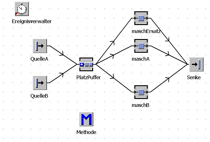

hall leute,
bin blutiger plant simulation anfänger und hab ne frage zur methode bzw. wie man in eine methode 2 befehle schreiben kann.
also, Quelle A produziert BE A, Quelle B produziert BE B.
beide Produkte kommen in ein Puffer von wo sie nach name getrennt zu maschA bzw. MaschB verteilt werden sollen.
der befehl dafür ist ja
is
do
inspect @.name
when "A" then @.umlagern(maschA);
when "B" then @.umlagern(maschB);
end;
end;
das funktioniert
gleichzeitig möchte ich aber das, wenn maschA ausfällt die A teile auf die ersatzmaschine, maschErsatz, befördert werden.
befehl hierfür ist doch
is
do
if maschA.bereit=true then
@.umlagern(maschA);
else
@.umlagern(maschErsatz);
end;
end;
wie schreib ich das nun zusammen in eine methode? 2 methoden in eine ausgangssteuerung geht ja nicht.

Du kannst die Anweisungen natürlich schachteln.
Code:
inspect @.name
when "A" then
    @.umlagern(maschA);
  else
  end;
end;
end;
P.

ok,danke, jetzt funktionierts
mir war nicht klar wie man die anweisungen verschachtelt aber jetzt is es klar
