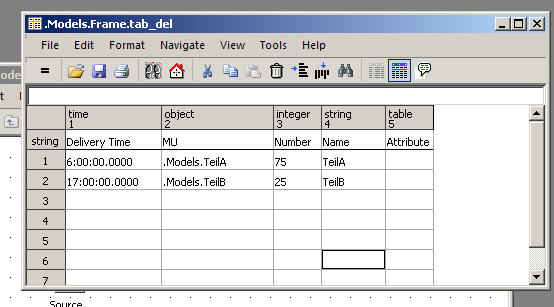

Erstmal danke!
Um das problem mit den Prozenten zu umgehen lass ich die Quelle einfach insgesamt 100 BEs erstellen.
Und zu der Sache mit dem  Pfad, nein, das ist nicht falsch eingetippt, ich habs nur vor lauter Dusel gestern falsch hier eingetippt, sorry dafür.
Ich habe mal ein Bild mitgeschickt.
Ich weiß echt nicht was ich falsch gemacht habe und suche und suche und finde nichts...

Hi Zitrusfrucht,
Deiner Beschreibung nach kannst Du Dir den Trigger sparen.
Stell bei Deiner Quelle mal Delivery Table ein. Hierzu musst Du in Deinem Netzwerk noch eine Tabelle einsetzen. Das formatieren der Tabelle übernimmt dann die Quelle.
Trage dann wie in meinem Beispiel (siehe .jpg) den Erzeugungszeitpunkt, das BE, die Anzahl und den Namen ein. Optional könntest Du noch Attribute definieren.
Ich hoffe, das hilft Dir weiter

Vielen vielen Dank. Es funktioniert so, zumindest erzeugt die Quelle nun einmalig nach dieser Tabelle die Fördergüter.
Kann ich das irgendwie steuern, dass die das wiederholt?
Und auch wenn das nun eigentlich zum anderen Thema gehört:
In dieser Tabelle kann man ja auch Attribute bestimmen. Nun habe ich 3 Subnetzwerken mit jeweils mehreren Stationen und diese Fördergüter sollen diese Stationen anlaufen. Nicht jedes Fördergut jede Station sondern stochastisch. Das ein Fördergut z.B. nur eine Station durchlaufen muss, das andere 3 in einem Subnetzwerk, das nächste 3 in jeweils einem Subnetzwerk. Ich habe diese Stationen schon als benutzerdefinierte Attribute des Förderguts eingestellt. Kann ich das mit der Tabelle irgendwie manövrieren?

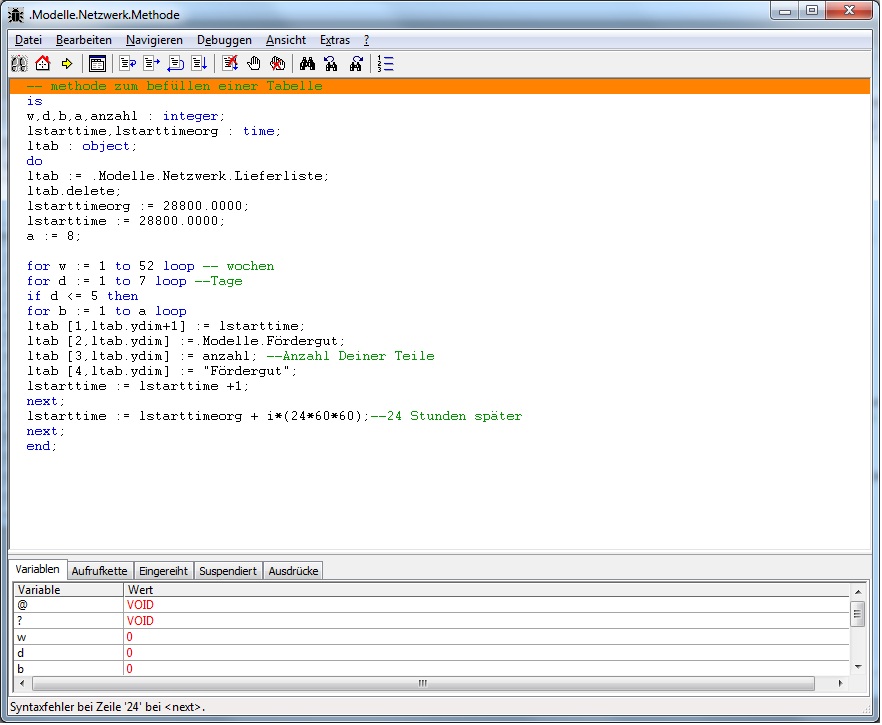

Ich glaub ich sehe den Wald vor lauter Bäumen nicht mehr.
Anbei meine Methode, die leider nicht funktioniert.
[Diese Nachricht wurde von Zitrusfrucht am 27. Jun. 2011 editiert.]

Hallo Zitrusfrucht,
du hast ein end nach dem letztem next vergessen.
(schliesst die if schleife)
Dann müsste die methode laufen
der simulant
ps: lass dir vielleicht die Zeilennummer in den Methoden anzeigen - erleichtert oftmals die Fehlerfindung (unter Menü Ansicht - Zeilennummern anzeigen)
Homer Simpson
Sehen Sie sich das Profil von Homer Simpson an!   Senden Sie eine Private Message an Homer Simpson  Schreiben Sie einen Gästebucheintrag für Homer Simpson
Beiträge: 345
Registriert: 14.09.2005
erstellt am: 01. Jul. 2011 13:16    Editieren oder löschen Sie diesen Beitrag!  <-- editieren / zitieren -->   Antwort mit Zitat in Fett Antwort mit kursivem Zitat    Unities abgeben: 1 Unity (wenig hilfreich, aber dennoch)2 Unities3 Unities4 Unities5 Unities6 Unities7 Unities8 Unities9 Unities10 Unities Nur für Zitrusfrucht 10 Unities + Antwort hilfreich
Warum zum Geier rückst du die Anweisungen innerhalb von Schleifen und if-Anweisungen nicht ein? Das kann ja kein Mensch erkennen, welches if-end und welches for-next zusammengehört. Die Einrückung macht der Methodeneditor doch automatisch für dich. Warum in aller Welt hast du das abgeschalten??
