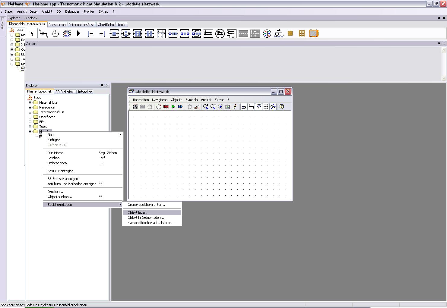

versuch es mal so.
Öffne deine gespeicherte Station und gehe wie auf dem Bild Speichern_1 vor.
-> Plant Hilfe: "Ein Objekt oder einen Ordner als Objekt speichern"
Dann geh in dein anderes Modell und geh wie auf Bild Laden_1 vor.
-> Plant Hilfe: "Ein Objekt oder einen Ordner in Ihr Simulationsmodell laden"

Vielen Dank, du warst mir echt eine große Hilfe, jetzt komm ich erstmal wieder alleine klar...
Grüße Olli
