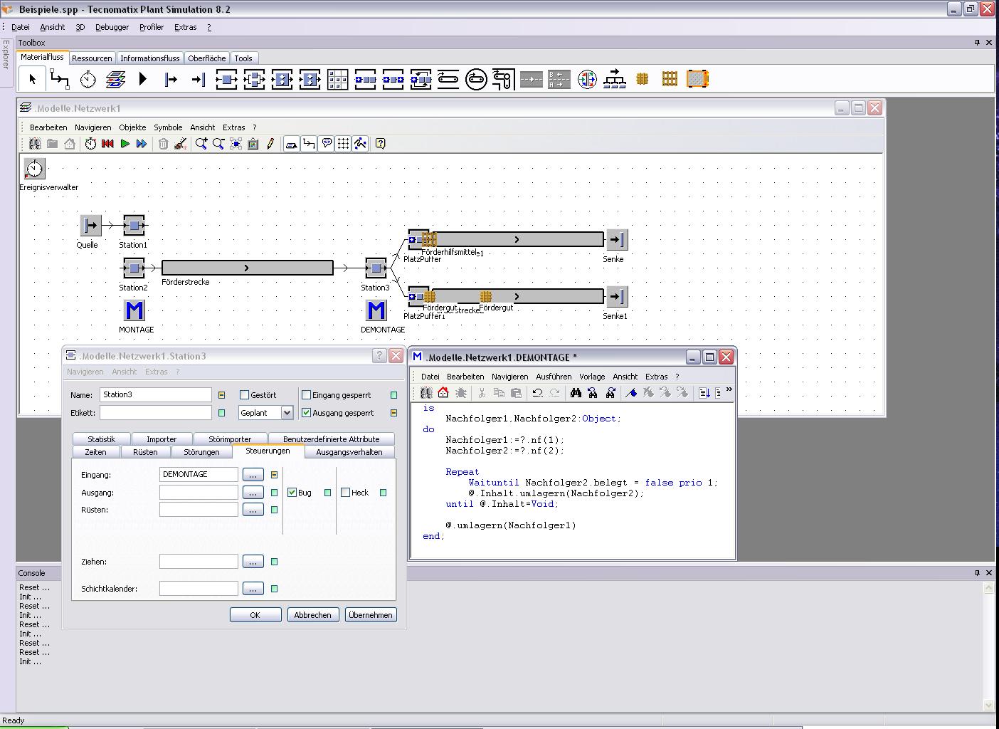

Ich habe nachfoglendes Problem mit dem entladen von Teilen mit Hilfe einer Demontagestation:
Ich erzeuge zunächst mittels folgender Methode an Station 2 ein Förderhilsmittel und belade es mit 20 Teilen.
If  station.Inhalt.name = "TYPA" then
station2.AusgangGesperrt:= True;
      .BEs.foerderhilfsmittel.erzeugen(station2);
for i:=1 to 20 loop
        Waituntil station.Inhalt /=void prio 1;
          station.Inhalt.move(station2.Inhalt);
        next;
station2.AusgangGesperrt := False;
end;
Nun möchte ich an einer späteren Station mit Hilfe einer Demontagestation das Förderhilfmittel an Nachfolger 2 und die Teile an Nachfolger 1 weitergeben. Der Name des Förderhilsmittels und der Teile sowie deren Anzahl variiert jedoch, da ich viele verschiedene Typen betrachte.
Kennt jemand hierfür eine Lösung??
DANKE !!

Du könntest z.B. in der Eingangssteuerung die Demontageliste setzen.
Oder statt der Demontagestation eine normale Station verwenden und manuell via Methode entladen und auf die entsprechenden Nachfolger umladen.
P.
Two hours of trial and error can save ten minutes of manual reading!

mit Demontageliste bzw. Methode war mein Gedanke, dass dies mit ca. 20 unterschiedlichen Typen doch schnell relativ groß wird.
Meine Idee bestand darin, dass es evtl. eine Möglichkeit gibt, dass die Demontagestation automatisch immer das Förderhilfmittel an einen gewünschten Nachfolger gibt und genauso auch mit den Teilen die Möglichkeit besteht.

im Anhang ist ein Bild.
MFG
Patrick

Hallo Patrick,
super !! Vielen Dank für die tolle Hilfe! Ich bekomme nur immernoch nach kurzer Zeit (einen Entladevorgang) den Debugger mit der Meldung "EIN VOID kann keine Methode inhalt empfangen"
Habe nun verschiedenes bereits versucht aber keine Lösung gefunden :-(
Christian

Das Problem ist, dass die Methode auf ein BE zugreifen möchte was nicht mehr/oder nie existiert hat.
Falls der fehler bei meiner Methode aufgetaucht ist, stell bitte sicher, dass
1. der Ausgang der Station 3 gesperrt ist (siehe Bild)
2. Die Folgestationen nicht belegt sind oder die Folgepuffer genug Kapazitäten haben.
Falls dir das nicht weiter hilft musst du deine Methode/Modell herzeigen
MFG
Patrick

Hallo Patrick,
"Ausgang sperren" war die Lösung für mein Problem.
DANKE !
