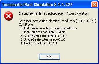

Hab das Bild vergessen, sorry.
erstellt am: 06. Jun. 2008 08:08    Editieren oder löschen Sie diesen Beitrag!  <-- editieren / zitieren -->   Antwort mit Zitat in Fett Antwort mit kursivem Zitat    Unities abgeben: 1 Unity (wenig hilfreich, aber dennoch)2 Unities3 Unities4 Unities5 Unities6 Unities7 Unities8 Unities9 Unities10 Unities
Hallo Zusammen,
ich habe ein Modell erstellt in Version 8.1.1. Dieses Modell habe ich in verschiedenen Versionen immer wieder gespeichert, zur Sicherheit, was auch nie ein Problem darstellte. Als ich dann die Versionen wieder öffnen wollte ging das nicht und das Öffnen wurde mit der Fehlermeldung im Bild abgebrochen.
in Version 8.2 kann ich das Modell öffnen, bekomme dann aber einen LOG-eintrag:
"Reading selection strategy failed.
Keyword Sel_starting skipped.
Keyword Sel_current skipped."
Ich benötige aber mein 8.1 Modell.
Hat vielleicht jemand eine Idee warum das passiert ist?

Ich würde erstmal das neueste service pack einspielen.
