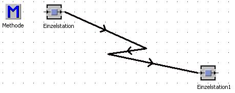

Hallo Forum,
fröhes neues Jahr wünsch ich.
Ich möchte die Darstellung von Kanten ändern. Die Kannte soll nicht aus einem dünnen geraden Strich bestehen sondern z.B. etwas breiter und eine Blitz Form haben. (siehe Bild)
Leider kann ich nur die Darstellung in der Tool box ändern. In dem ich auf die Kanter echts Klicke -> und Symbol bearbeiten klicke. Gibt es noch eine andere Möglichkeit das Symbol der Kante zu bearbeiten?
Die Kante soll sich aber immer noch den Abständen der Objekte anpassen. Ein starres Objekt einfach drüber zulegen ist also nicht die Lösung.

selektiere die Kante und drücke mal die linke Maustaste.
Unter dem Reiter "Darstellung" kannst Du z.B. Farbe und Breite d. Kante ändern. Gleiches geht auch mit den jeweiligen Attributen (s. Hilfe).
Eine blitzähnliche Form kannst Du ueber das Attribut "Stützpunkte" modellieren.
Alternative:
Kanten ausblenden und die Verbindungen mit Hilfe von "zeichnelinie" nachzeichnen.

Mit Hilfe von Stüzpunkten und der Steuerung bei "Verbinden" könnte das Klappen. Vielen Dank.

So jetzt hatte ich mal Leerlauf und hab mich an das Problem gemacht. Ich dachte mir vllt. interessiert es den einen oder anderen und deswegen zeig ich euch meine Lösung, für die Darstellung einer Kante in Blitzform.
Wer Verbesserungsvorschläge hat, darf sich ruhig melden, besonders weil die Lösung alles andere als fertig ist
Ich geb auch eine Skizze dazu, damit man nachvollziehen kann, wie ich auf das Ganze gekommen bin. Da ich kein Mathe Profi bin, freu ich mich natürlich, wenn einer einen Fehler findet.
