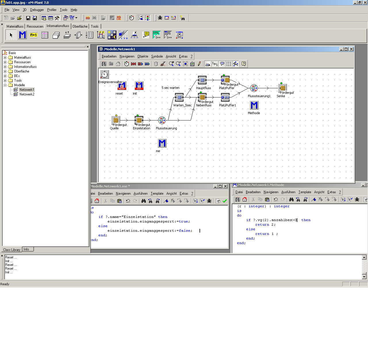

Hallo liebe Forenbenutzer,
Erstmal vielen Dank an den Simulator fuer die letzte Antwort auf meine Frage.
Leider habe ich wieder zwei Probleme die ich eigentlich als trivial angesehen habe.
1. In einer Gablung soll ein Werkstuecktraeger in den Nebenkreis (falls Platz) ansonsten BIS ZU 5 Sekunden warten und wenn er bis dahin nicht im Nebenfluss ist soll der Werkstuecktraeger im Hauptfluss weiter.
Meine Loesung mit einer wait Funktion und einer schleife funktioniert zwar, aber ist eigentlich eine unglaubliche verschwendung von Rechenleistung und es gibt sicher eine elegantere Loesung.
2. Das wichtigere Problem, da deshalb das Modell gar nicht funktioniert. Die Flusssteuerung beim zusammenfuehren von Haupt- und Nebenfluss soll immer den Nebenfluss Prioritaet geben und erst wenn dort keine Werkstuecktraeger mehr warten den Hauptfluss umlagern. Ich habe es mit einer ODER Eingangssteuerung versucht, aber aus einem mir unersichtlichen Grund funktioniert es nicht und blockt das System.
Vielen Dank fuer Hilfe und Anregungen
Fabian

so gehts
Die Ausgangssteuerung in Sektion1 war u.A. nicht korrekt.
Die Prioritaet (Vorgaenger1/2) kannst Du in der MFS1-Methode aendern
Der Simulator
