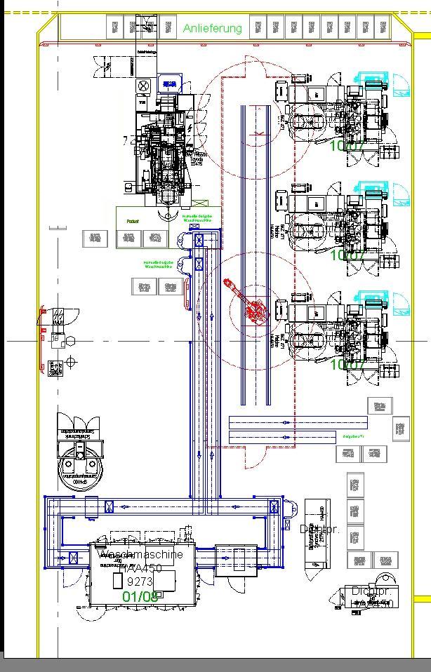

Hallo !!
3 Bearbeitungszentren BAZ (Gehäusefertigung) sollen mit einem Roboter beladen werden. Am BAZ befindet sich eine drehbare Werkstüchpalette mit 2 Aufspannplätze. Wenn ein Gehäuse bearbeitet wird das fertigbearbeitete Teil mittels Roboter entladen und ein neuer  Rohteil aufgespannt. Nach Beendigung der Bearbeitung dreht die Palette und das Spielchen beginnt von vorne. Ein Roboter versorgt alle 3 BAZ.
Bitte um Tipps. Über Beispiele würde ich mich besonders freuen.

die Roboterbeladung ist nur eine Teil einer Fertigungslinie. Es werden Pufferflächen , Auslastungen usw. untersucht.
Meine konkrte Frage isr
Wie stelle ich den Drehtisch im Simulationsprogramm dar?

Die Klassenbibliothek der Version 7.6 enthält einen Drehtisch, der für solche Zwecke gedacht ist.

anbei das Layout der Roboterbeladung.
3 Bearbeitungszentren BAZ mit Drehvorrichtung und 2 Werkstückplätze
Drehtisch dreht sich wenn Teil fertig bearbeitet und Neuteil aufgespannt ist. d.h am BAZ (Drehvorrichtung) dürfen maximal nur 2 Teile liegen.
1 Roboter der fertige Teile vom BAZ entnimmt und auf Waschanlageförderband legt und neue Rohteile holt (vom Querförderband am Anfang der Roboterschiene) und auf das BAZ (Drehvorrichting) legt.
Der Tipp mit dem Drehtisch bei emPlant Beispielen trifft nicht meinen Fall.
Fragen
1.) wie bilde ich das BAZ mit Drehvorrichtung ab?
2.) Roboter mittels Fahrzeug darstellen (Wäre mein Ansatz)?
3.)Steuerung des Roboters? Mittels Abholliste oder gibt es bessere Lösung?
