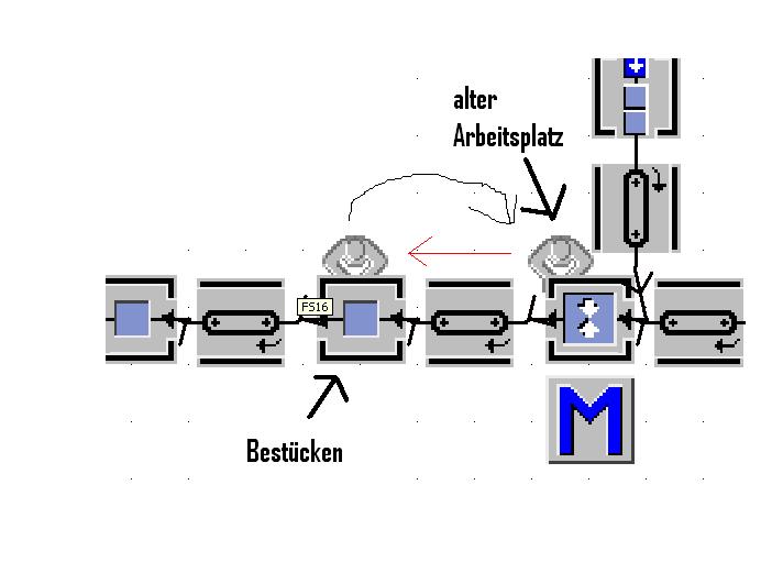

wie kann ich einem Werker der an einer Station arbeitet den Befehlt geben eine andere Station zu bestücken?
Ich habe zwei Methode geschrieben das nach 50 Teilen die 2te Station von eimem Werker besetzt wird.

Das Problem ist das ich nicht verstehe wie ich einen bestimmten Werker zu der Station schicken kann. Er soll auch nach dem er eine bestimmte Zeit an der Station war, wieder zu seinem alten Arbeitsplatz zurück gehen.

erstellt am: 05. Sep. 2006 13:18    Editieren oder löschen Sie diesen Beitrag!  <-- editieren / zitieren -->   Antwort mit Zitat in Fett Antwort mit kursivem Zitat
lies Dir hierzu mal folgendes Thema durch

Ich werd es mal mit deiner Variante versuchen, mit diesem "lockw" ist zwar nen bissel geschummelt aber denke es wird laufen. Danke!
erstellt am: 06. Sep. 2006 12:22    Editieren oder löschen Sie diesen Beitrag!  <-- editieren / zitieren -->   Antwort mit Zitat in Fett Antwort mit kursivem Zitat
das angegebene Thema war eher für den Erfahrungsaufbau im Umgang mit dem Exporter/Importer und weniger als 1 zu 1 Vorlage für Dein Thema gedacht.

Jau.
Hab es jetzt auch anders gelöst. Bin der meinung das ich so einfach gelöst hab wie nur möglich weil ich ja selber nicht wirklich der Programmierer bin ;D

If  variablen[2,2]<variablen[3,2] then -- So lange Einheiten produzieren bis beladen werden muss
variablen[2,2]:=variablen[2,2]+1;
else -- Wenn beladen werden muss
variablen[2,2]:= 0; -- Zähler auf 0 setzten
St30.ImporterAktiv:=true; -- Werker anfrage St30
kettenriemenmontage.AusgangGesperrt:=true; -- St30 sperren
kettenriemenmontage.ImporterAktiv:=false; -- Werker von Kettenriemenmontage abziehen
end;
end;
Ausgang von der zu beladenen Station:
is
do
if Arbeitsplatz8.belegt=true then -- Wenn der Arbeitsplatz besetzt dann
kettenriemenmontage.ImporterAktiv:=true; -- Werker anfrage Kettenriemenmontage
kettenriemenmontage.AusgangGesperrt:=false; -- Kettenriemenmontage freischalten
St30.ImporterAktiv:=false; -- Werker von ST30 abziehen
end;
end;
Und das Problem das der gleiche Werker die Aufgabe übernimmt hab ich mit einem extra broker und pool gelöst.
Nicht schön aber funktioniert ;D wenn ich mehr Erfahrungen gesammelt hab versuch ich es schöner zu lösen.
