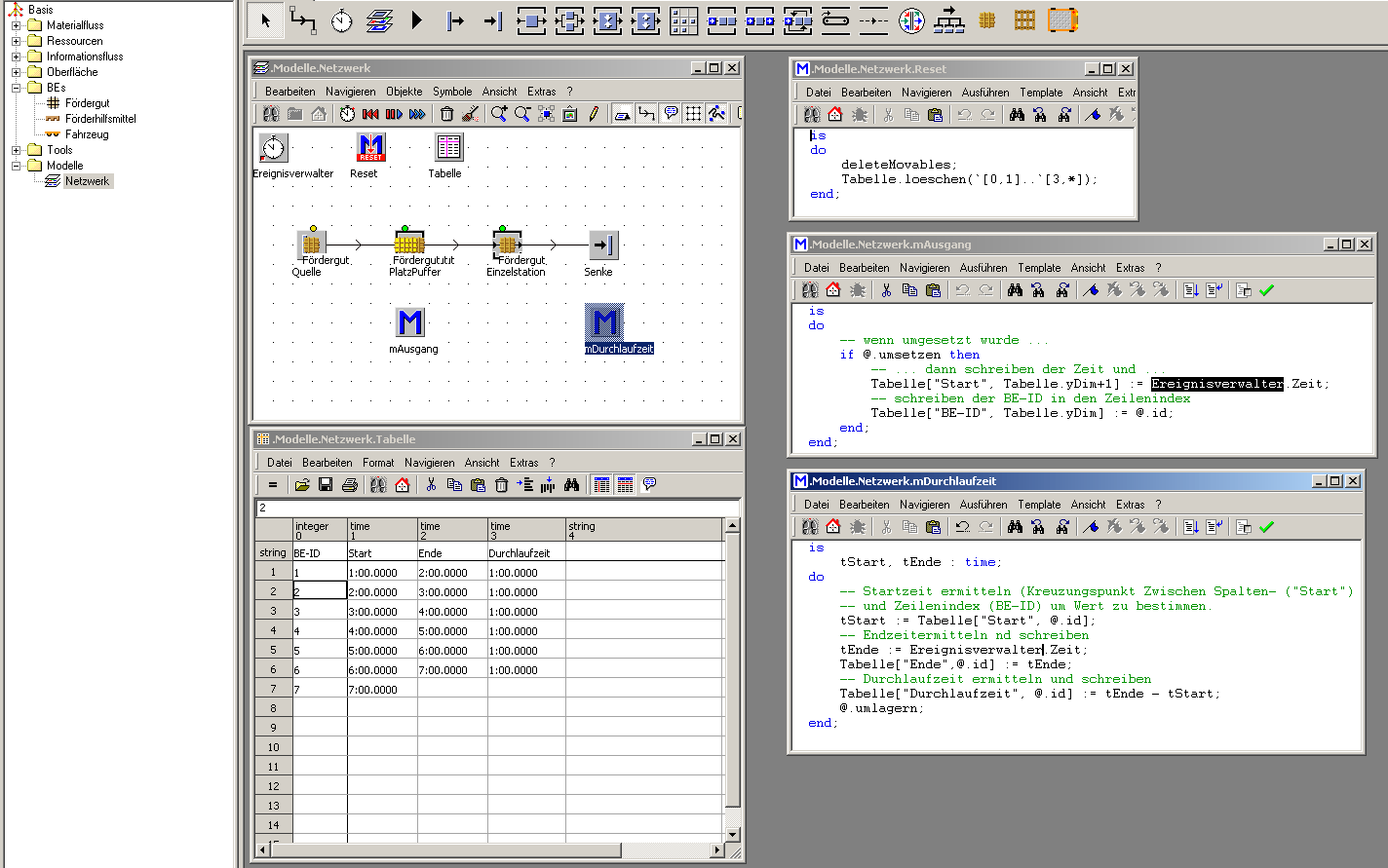

mein bescheidnes Problemchen ist Werte in einer Tabelle zu finden.
Möchte nämlich Durchlaufzeiten ermitteln. Beim Austritt des Teiles aus dem Lager (befindet sich auf einem anderen Ladungsträger der aber nicht mehr ins Lager zurückkehrt) wird die Zeit(Spalte1) und ID-Nummer(Spalte4) in eine Tabelle eingetragen
Beim Eintritt ins Lager soll der indentifizierte Ladungsträger (ID-Nummer) in der Tabelle wieder gefunden werden und die Eintrittszeit (Spalte 2) eingetragen werden. Die Differenz (Spalte 3) ergibt die Durchlaufzeit der einzelenen Ladungsträger.
Problem : Beim Eintritt ins Lager wird der Wert nicht gefunden-->überspringt die Suche. Weiters wie kann die Differenz der Zeiten gebildet werden (stringDatei)??

'Nabend!
Anbei mein Lösungsvorschlag. Würde wie im Anhang (Bild) zu sehen über die Indizes gehen. Der Rest der Methoden ist bitte exemplarisch zu sehen und kann natürlich verbessert werden.
Hoffe es hilft!

Die Idee über den benutzerdefinierten Zeilenindex zu gehen ist wirklich gut. Falls dies nicht möglich ist (z.B. weil man nach Werten in unterschiedlichen Spalten sucht), kannst du die Methode "finden" der Tabelle benutzen (siehe Online-Hilfe). Dies ist allerdings etwas komplizierter.

erstellt am: 28. Jun. 2006 14:58    Editieren oder löschen Sie diesen Beitrag!  <-- editieren / zitieren -->   Antwort mit Zitat in Fett Antwort mit kursivem Zitat    Unities abgeben: 1 Unity (wenig hilfreich, aber dennoch)2 Unities3 Unities4 Unities5 Unities6 Unities7 Unities8 Unities9 Unities10 Unities Nur für oswaldwo 10 Unities + Antwort hilfreich
Die Methode mDurchlaufzeit funktioniert nicht wie erwartet, wenn beispielsweise das Teil mit id = 2 zuerst kommt und in Zeile 1 steht. Der Zugriff auf die Zeile erfolgt dann mit #2 (also #@.id).
