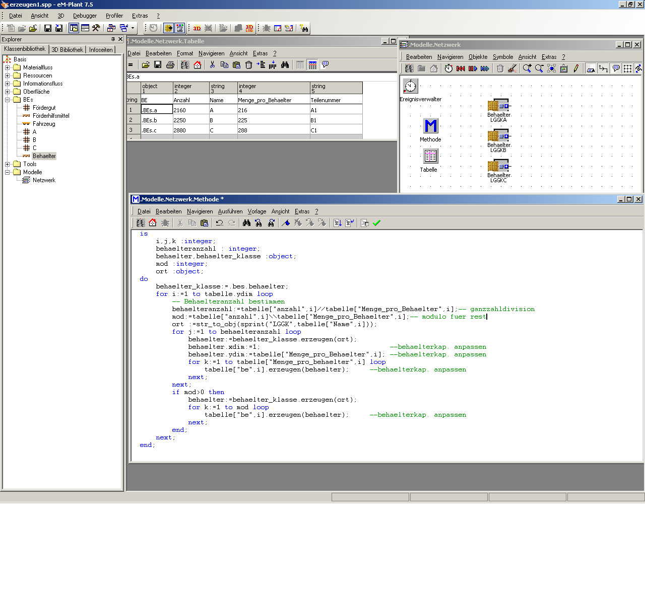

habe ein lager (bestehens aus Puffer) erstellt. Über eine Auftagsliste sollen nun Rohteile (in Behälter) und Ladungsträger auf Stationen umgelagert werden. Menge und Reihenfolge laut Liste (siehe Anhang)
Kann mir jemand antworten wie die Methode zur Auslagerung ausehen kann.

so könnte es gehen.

Hallo Simulator,
supersache mit der Behältererzeugung.
Meine Lösung ist etwas komplizierter. Das Lager ist auf jeden Fall befüllt.
Mein jetziges Problem ist die Auslagerung nach der Fertigungsliste.
Ein Lösungsansatz ist angeführt. Funktioniert aber nicht wie erwünscht.
LG
erstellt am: 06. Mrz. 2006 16:46    Editieren oder löschen Sie diesen Beitrag!  <-- editieren / zitieren -->   Antwort mit Zitat in Fett Antwort mit kursivem Zitat
was ist der Unterscheid zwischen "nam" und "name" in Deiner Methode ???

erstellt am: 07. Mrz. 2006 10:25    Editieren oder löschen Sie diesen Beitrag!  <-- editieren / zitieren -->   Antwort mit Zitat in Fett Antwort mit kursivem Zitat    Unities abgeben: 1 Unity (wenig hilfreich, aber dennoch)2 Unities3 Unities4 Unities5 Unities6 Unities7 Unities8 Unities9 Unities10 Unities
leider läuft das Modell nicht einwandfrei.
"name" auf "nam" geändert. (Anhang)
1.) Erzeugung von Nachschub.
    Weitere Schleife (k:=1 to 5) in Methode "AuslagernLager"
    angeführt.
    Soll die Auftragsliste 5 mal abarbeiten (je nach Erfordernis
    änderbar)
    Methode "AuslagernLager" wird über "init" wenn die Puffer voll
    sind, aufgerufen. Netzwerk SourceHF soll HF Teile nachliefern.
    (Reihenfolge zyklisch)
Problem: -----> Puffer im Lager laufen leer.
2.) das Nächste wird sein die dazugehörigen Fertigungskörbe (Menge und Reihenfolge)auszulagern, damit die Teile händisch umgepackt werden können. Macht wahrscheinlich Sinn die Auslagerungsliste entsprechend zu erweitern.
Thx und Grüße

upps was vergessen.
wie wird bei der behältererzeugung die methode gestartet?
erstellt am: 07. Mrz. 2006 14:31    Editieren oder löschen Sie diesen Beitrag!  <-- editieren / zitieren -->   Antwort mit Zitat in Fett Antwort mit kursivem Zitat
so, jetzt geht´s

erstellt am: 08. Mrz. 2006 12:56    Editieren oder löschen Sie diesen Beitrag!  <-- editieren / zitieren -->   Antwort mit Zitat in Fett Antwort mit kursivem Zitat    Unities abgeben: 1 Unity (wenig hilfreich, aber dennoch)2 Unities3 Unities4 Unities5 Unities6 Unities7 Unities8 Unities9 Unities10 Unities
habe im Model die Auftragsliste (Produktionsliste) verändert.
Jetzt  werden auch Behälter ohne Etiketten erzeugt und falsch umgelagert.
Konnte den Fehler nicht finden.
Wenn du etwas Zeit findest, bitte........

erstellt am: 08. Mrz. 2006 17:32    Editieren oder löschen Sie diesen Beitrag!  <-- editieren / zitieren -->   Antwort mit Zitat in Fett Antwort mit kursivem Zitat
Ueber das Behaelter.etikett wird abgefragt, welche Typen der Behaelter geladen hat.
Wenn das Etikett keinen Eintrag hat, dann wird auf den voreingestellten Defaultnachfolger  (1,s. Flusssteuerung) umgelagert.
Du kannst das Etikett beschreiben, z.B. in einer Steuerungsmethode mit:
if @.belegt then
@.etikett=@.be.name;
end;
