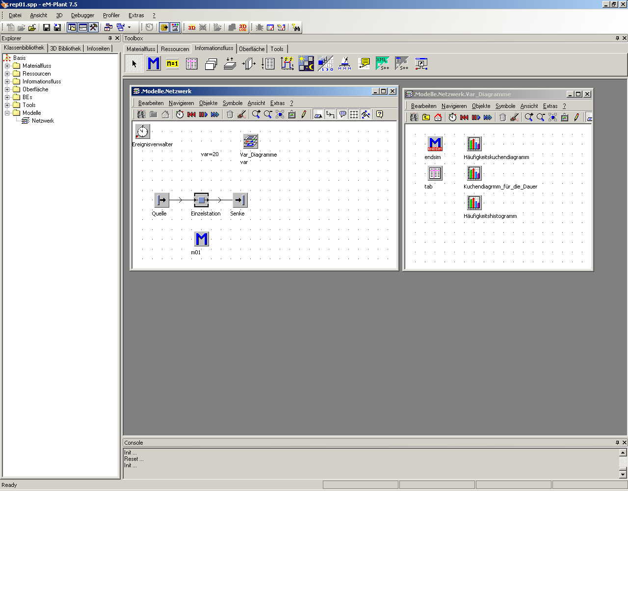

die unterschiedlichen Diagramme des Workercharts würde ich gerne in meinen HTML Report aufnehmen. Leider schaffe ich das nicht. Wer kann mir helfen?
Vielen Dank und schöne Grüße
Christoph
erstellt am: 28. Feb. 2006 19:11    Editieren oder löschen Sie diesen Beitrag!  <-- editieren / zitieren -->   Antwort mit Zitat in Fett Antwort mit kursivem Zitat
also der Workerchart-BS besitzt nur einen Diagrammbaustein namens "chart".Wenn Du also in die entsprechende Report-tabelle "workerchart.chart" einträgst, wird das entsprechende Diagramm auch dargestellt.
Wenn Du alle konfigurierbaren Diagrammtypen im Report darstellen willst,so ist wohl die einfachste und schnellste Methode, für jede Diagrammkonfiguration einen eigenen Workerchart-BS zu nehmen.

Super, vielen Dank!
Gibt es den Trick auch für die Statistiktabelle ("Häufigkeitshistogramm") einer Variablen?
Ich habe es bisher nur geschafft, über den Befehl...
ref(Variable).holeStatistikTabelle(Tabelle);
...die Statistiktabelle auszulesen. Das Diagramm konnte ich leider nicht ansprechen um es in den HTML-Report zu bekommen.

nach dem selben Prinzip geht´s auch mit einem kleinen Netzwerk.
Den Variablennamen trägst Du in das Etikettfeld des Netzes ein und am Ende der Simulation stehen die Daten im Diagrammformat zur Verfügung
