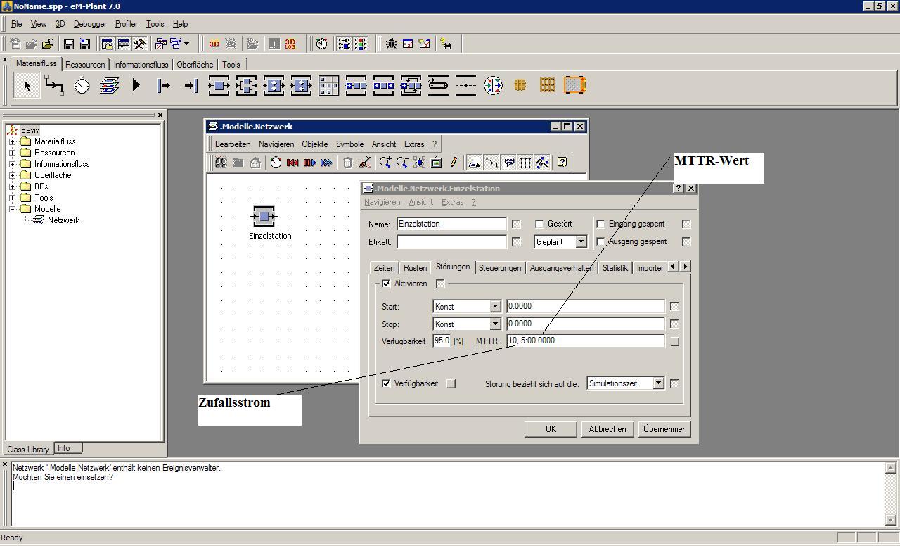

Kannst Du mir sagen, warum meine Verfügbarkeit meiner Einzelstation immer wieder auf 100% gesetzt wird? Ich wollte mal Vergleichswerte nehmen und ein paar Einzelstationen mit unterschiedlichen Verfügbarkeiten laufen lassen. Leider lässt sich die Verfügbarkeit nicht ändern, auch wenn die Vererbung ausgeschaltet ist. Beim Klicken auf Übernehmen wird wieder 100% gesetzt. Auch eine Änderung der Werte bei MTTR wird nicht akzeptiert...

Hm, bei der 7.0 Version scheint es auch schon einen DefaultWert für MTTR zu geben. Dort steht dann MTTR: 1,0  bei VErfügbarkeit 100%.
Kannst Du mir sagen, wie ich nun den Wert der Verfügbarkeit verändert bekomme? Die MTTR Werte lässt er mich auch nicht ändern. Will ja eigentlich alles gleich lassen, um lediglich Probestationen mit verschiedenen Verfügbarkeiten zu untersuchen. Einfach nur mal schauen, welchen Einfluss Dezimalstellen auf den Output haben...

erstellt am: 19. Dez. 2005 17:01    Editieren oder löschen Sie diesen Beitrag!  <-- editieren / zitieren -->   Antwort mit Zitat in Fett Antwort mit kursivem Zitat
in dem MTTR-Feld werden 2 Werte (getrennt durch ein Komma) eingegeben!
Zufallsstrom , MTTR-Wert (s. Anhang).
