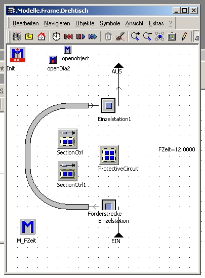

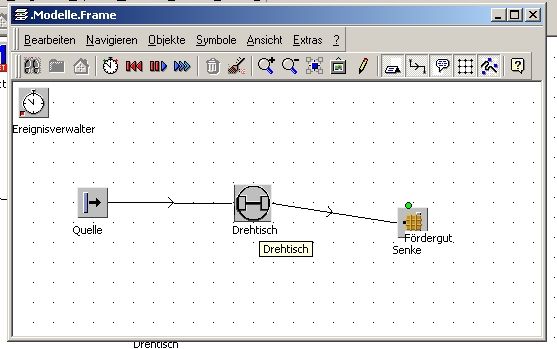

habe soetwas ähnliches mal machen müssen. Habe mir einen eigenen Baustein (siehe Drehtisch2) kreirt. Wenn dort ein Bauteil eintritt, dann "dreht" sich der Tisch (siehe Drehtisch) und landet auf der anderen Seite, wird bearbeitet und wird schließlich umgelagert.
Der Baustein ist eigentlich ganz simpel aufgebaut (siehe Drehtisch3), die Methoden und die Variable kannst du im Prinzip weglassen. Ich brauchte sie nur, weil ich mir noch einen Dialog davor gebaut habe und die Werte von dort übergebe.
