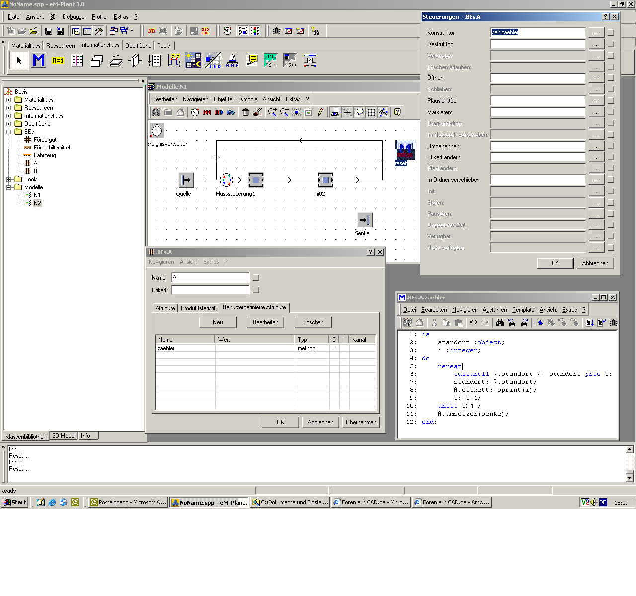

hallo liebe planer,
wir haben einen "rundlauf" modelliert, den man an verschiedenen "Ausgängen"=puffer verlassen kann. die bes kommen in einen dieser puffer, in dem sie für einen der 3 ausgänge ausgewählt werden,nach best bedingungen. 2 der ausgänge führen zurück in den "rundlauf" , der 3te ausgang führt zum verlassen des systems.
nun möchten wir pauschal, also für alle bes, eine methode schreiben, die gewährleistet, dass kein be mehr als 4 puffer besucht, d.h. spätestens im 4ten puffer den ausgang aus dem system wählt.
erstellt am: 03. Okt. 2005 18:13    Editieren oder löschen Sie diesen Beitrag!  <-- editieren / zitieren -->   Antwort mit Zitat in Fett Antwort mit kursivem Zitat
anbei 2 Lösungsvorschläge:
Bitte beachte, dass bei der Variante N1 Du ggf den Parameter für die Anzahl suspendierter Methoden von 500 hochsetzen musst auf die Anzahl der tatsächlichen Be´s

erstellt am: 04. Okt. 2005 18:48    Editieren oder löschen Sie diesen Beitrag!  <-- editieren / zitieren -->   Antwort mit Zitat in Fett Antwort mit kursivem Zitat
versuchs mal so :
repeat
waituntil @.standort /= standort prio 1;
standort :=@.standort;
@.etikett:=sprint(i);
if standort.klasse.name= "Puffer" then
      i:=i+1;
end;
until i>4;
@.umsetzen(?.nf(2));
Dabei habe ich festgelegt,dass immer der 2. Ausgang eines Puffers zur Senke führt!
DER SIMULATOR

erstellt am: 05. Okt. 2005 11:39    Editieren oder löschen Sie diesen Beitrag!  <-- editieren / zitieren -->   Antwort mit Zitat in Fett Antwort mit kursivem Zitat    Unities abgeben: 1 Unity (wenig hilfreich, aber dennoch)2 Unities3 Unities4 Unities5 Unities6 Unities7 Unities8 Unities9 Unities10 Unities Nur für günschnabel77 10 Unities + Antwort hilfreich
hallo Simi,
thanx für Deine Antwort. Ich glaub wir sind mit Deinem Code auf dem Richtigen WEg, aber da wir mehrer Puffer haben und dennoch an einem ganz bestimmten die Zählung jeweils aktivieren wollen, dürfen wir (denk ich) nicht über die klasse "PUffer" gehen.
Gibt es eine Möglichkeit anstatt ein Klasse als Auslöser zu nehmen ein bestimmtes Objekt mit einem ganz genaue Namen?
gruss kolrabi

mein code lautet nun so:
repeat
if standort.name= "Puffer_W" then
i:=i+1;
end;
until i>4;
Somit kann ich nun dem Puffer_W die Initiative zur Zählung geben.
Nun kommt aber unser eignetliches Problem:
Da bei uns ein "Puffer_W","PUffer_N", Puffer_O","Puffer_S" existiert und die Zählung immer dann erfolgen sollen wenn einer dieser Puffer passiert wird, brächten wir irgendeine Lösung? Gibt es Soetwas wie einen Platzhalter in Simtalk?
z.B.
if standort.name= "Puffer_?" then
i:=i+1;
end;
Tausend Dank
