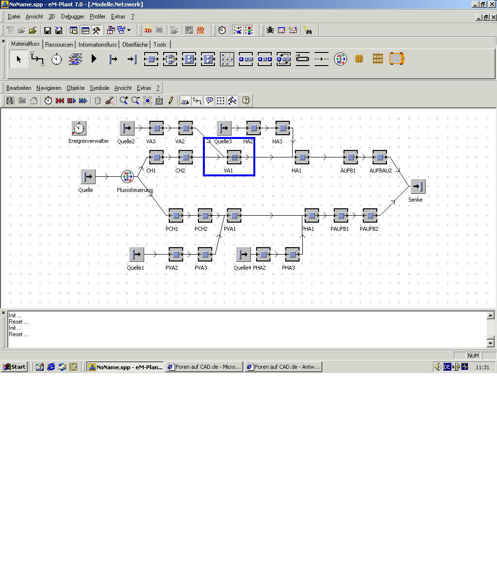

So ich habe mal geschaut wie ich mir das Simulierte System vorgestellt habe und angehangen.
Mein Problem hier ist das ich nicht weiss wie ich die zusammenführung der Nebenlinie auf die Hauptlinie gestalten muss.
Die Bearbeitungszeiten der Einzelstationen soll normal verteil 15 min dauern min "12min" max "18 min"
Die Quelle Soll alle 15 min ein Teil rauswerfen.

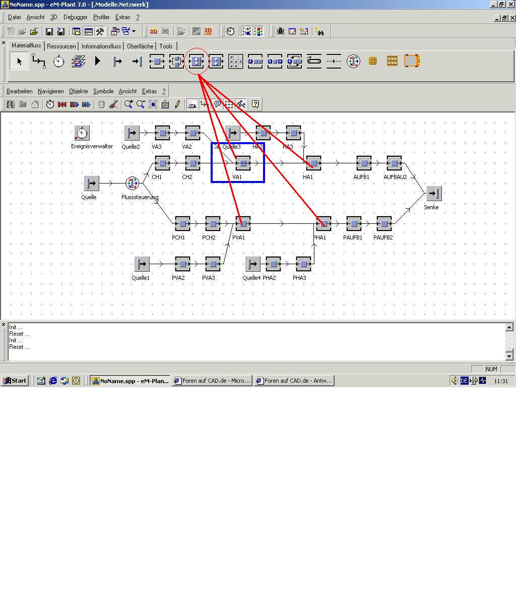

erstellt am: 13. Sep. 2005 12:25    Editieren oder löschen Sie diesen Beitrag!  <-- editieren / zitieren -->   Antwort mit Zitat in Fett Antwort mit kursivem Zitat
Fügen kannst Du mit der Montagestation  (s. Anhang).
Defaulteinstellungen der Montagestation sind bereits für Deine Aufgabenstellung eingestellt.

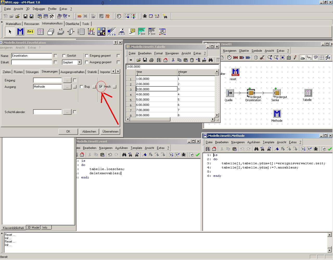

wenn Du nichts Selbstprogramiertes zurücksetzen willst, kommst Du in Deinem Falle ohne aus.
Mach aber mal Folgendes.
Erzeuge eine Methode (Drag&Drop) in Deinem Netzwerk  und benenne sie "reset".
Trage in dieser Methode  deletemovables; ein.
Sobald Du dann per Ereignisverwalter ein Reset durchführst, werden alle Be´s gelöscht.
Später ,wenn Du Deine Daten zu Beginn der Simulation aus der Tabelle löschen willst, kannst Du in der reset-Methode oder init-Methode den Befehl zum Tabellenlöschen eintragen.

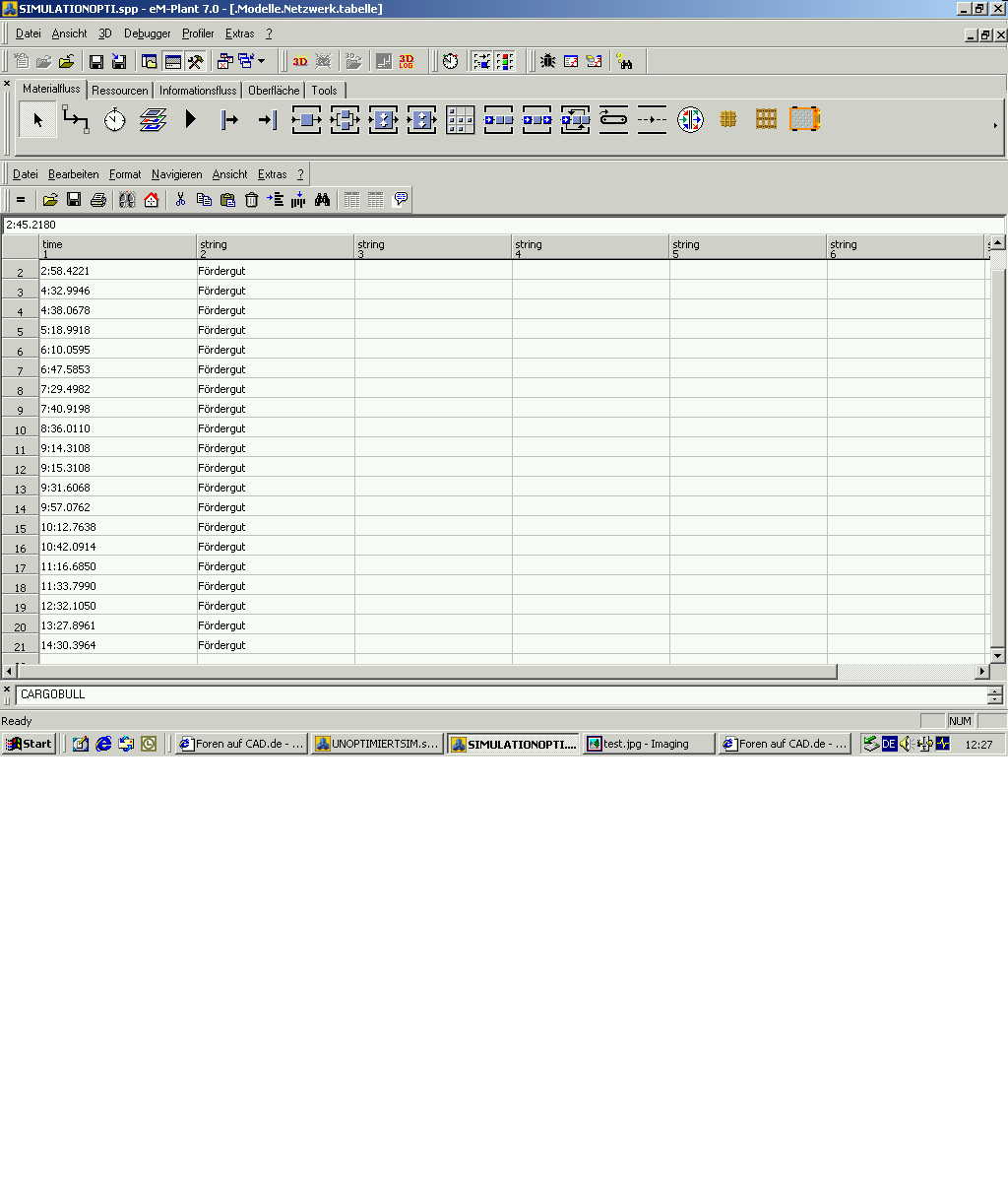

so ich habe das mit der Tabelle versucht aber bei mir gibs immer eine Fehlermeldung (s.Anhang)
erstellt am: 13. Sep. 2005 13:42    Editieren oder löschen Sie diesen Beitrag!  <-- editieren / zitieren -->   Antwort mit Zitat in Fett Antwort mit kursivem Zitat
wie die Fehlermeldung bereits schreibt :
Die Zellen der Tabelle müssen das time-Format haben, wenn Du
die Ereignisverwalterzeit dort eintragen willst.
Also Tabelle öffnen und das Defaultformat(string) auf time oder real ändern
DER SIMULATOR

Wenn ich in die Einzelstation im Ausgang die Methode Zeitnehmen hinhein schreibe, reicht die Einzelstation die Fördergüter nicht weiter, was muss ich ändern
erstellt am: 13. Sep. 2005 14:35    Editieren oder löschen Sie diesen Beitrag!  <-- editieren / zitieren -->   Antwort mit Zitat in Fett Antwort mit kursivem Zitat
hast Du auch das Häkchen so gesetzt, wie im Anhang dargestellt ?

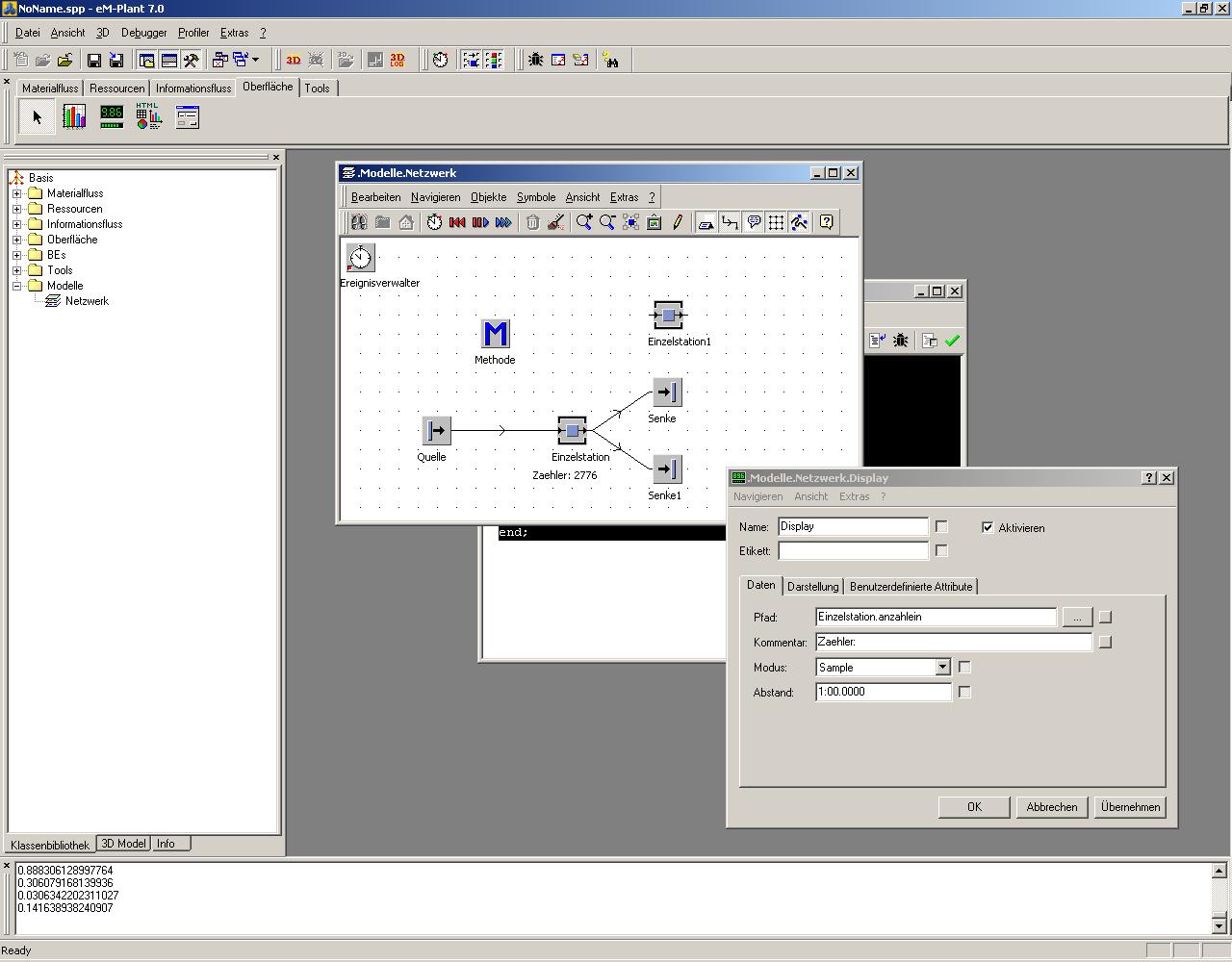

So zwei Fragen hätte ich noch für heute, kann man sich auch einen Zähler bauen der direkt anzeigt wieviel Güter durch diese Station gegangen sind.
Ok es war dann für heute nur noch eine Frage :
Doch da ist noch eine nach einer Schicht (450 min ) soll die Simulation aufhören zu laufen wie mache ich das
[Diese Nachricht wurde von STUDENTJF am 13. Sep. 2005 editiert.]
erstellt am: 13. Sep. 2005 15:43    Editieren oder löschen Sie diesen Beitrag!  <-- editieren / zitieren -->   Antwort mit Zitat in Fett Antwort mit kursivem Zitat
Zu 1.
mit dem Display-Baustein s. Anhang.
Zu 2.
Trage beim Ereignisverwalter (Reiter-"Einstellungen")
bei  "Ende:" 450:0  (= 450 Minuten 0 Sekunden) dann wird automatisch  umgerechnet in die höchste Einheit = 7:30h

Ja das klingt klar ich verstehe immermehr das system.
Die Anwendung erzeugt bei mir aber einen Fehler s.Anhang
Wie kann ich denn Anstatt er mir es in dem Dialog schreibt, die Werte in einer Tabelle ausgeben lassen Fördergut und Zeit.

Du hast wahrscheinlich das Attribut "startzeit" nicht definiert (s. Anhang)

Si das mit der Startzeit klappt aber er gibt mir nicht die reine  Bearbeitungszeit wieder :
Fördergut7 4:38.0678
CARGOBULL
Fördergut22 5:18.9918
Fördergut19 6:10.0595
CARGOBULL
CARGOBULL
Fördergut28 6:47.5853
CARGOBULL
Fördergut25 7:29.4982
Fördergut31 7:40.9198
CARGOBULL
CARGOBULL
Fördergut34 8:36.0110
Fördergut38 9:14.3108
CARGOBULL
Nach meinen errechnungen kann der Wert 2,5 Std. und 5 Std. varieren aber nicht so weit wie hier aufgeführt der letzte Wert liegt bei 14:30 Std.

dann gibt es diese Fehlermeldung s.Anhang
erstellt am: 14. Sep. 2005 12:23    Editieren oder löschen Sie diesen Beitrag!  <-- editieren / zitieren -->   Antwort mit Zitat in Fett Antwort mit kursivem Zitat
tausche bitte  "?.anzahlaus" mit "@.name" aus

Danke aber mein Problem ist jetzt, das die Zeitmessung Werte ermittelt die praktisch nicht erzielt werden können.
Die Bearbeitugszeit beim 20 Fördergut beträgt 14:30 Std.
gemessene Zeit ist aber nur 15 std. ( 2 Schichten ).
Da stimmt was nicht !!
@Jörg : Ich bin Newbie weiss nicht was du meinst.
Ich gebrauche die Bearbeitungszeit eines Werkstückes von Der Quelle bis zur Senke.
