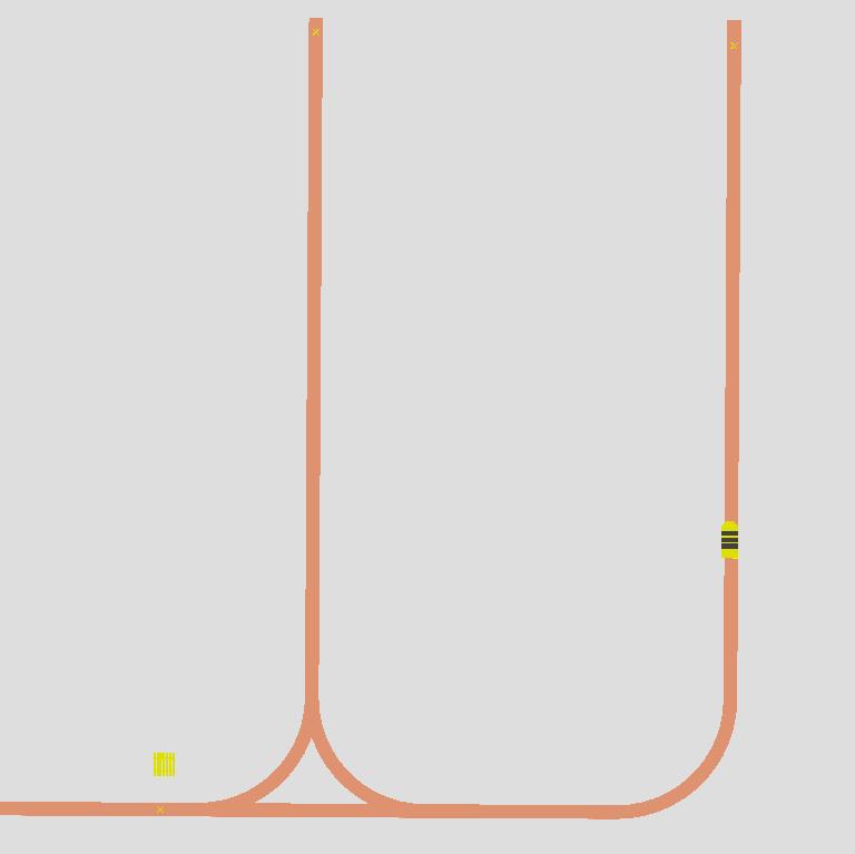

also ich habe folgendes Problem: ich habe ein AGV Path System ausgebaut. Zuerst war es nur ein einzelner Pfad und ich habe dann eine Abzweigung eingebaut (siehe auch angehängtes Bild). Vorher lief das AGV schön von Dec_Pt zu Dec_Pt, wie ich es in der Controller Logik einprogrammiert habe.
Zusätzlich zu der Verzweigung habe ich noch zwei Dec_Pt eingefügt um die Abzweigung auch nutzen zu können. Da mir automatisch erstellten Connections von QUEST nich gefielen, habe ich sie gelöscht und unter Model | Layout | Segment | Connect neu verknüpft. Immer schön so, dass meine Pfadgeometrie erhalten bleibt.
Wenn ich jetzt die Simulation starte, schmeisst mir QUEST eine Fehlermeldung "NULL Path" raus, gerade so, als ob es keinen möglichen Pfad gäbe, was ja aber garnicht sein kann.
Gibt es noch eine andere Möglichkeit Pfadsegmente zu verknüpfen, oder muss der Pfad in einer bestimmten Art und Weise aufgebaut werden? Ich bin für jede Hilfe dankbar.
