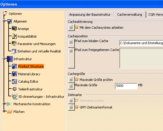

ich hab mich erst seit kurzem mit V5 Robotics befasst, stosse aber gleich auf ein "enormes Problem":
Ich habe Zellen im IGRIP D5 und konvertiere diese nach DELMIA V5.
Dies geht ohne große Probleme.(Bis auf den lässtigen Aufruf "Klick to terminate" nach den Einstellungen...
Allerdings habe ich jetzt enorme Probleme mit der Datenmenge.
Die Zelle im IGRIP D5 braucht ca. 2 Minuten zum laden, der Process im V5 hingegen ca. 25 Minuten!
Ich hab nun gelesen, dass man die Daten aus CATIA als .cgr abspeichert, um so die Performance zu steigern. Wir haben hier die Standart Anwendung im CATIA und die erweiterte (Struktur im CATIA wird in CGR´s erstellt).
Gibt´s hierbei noch ein Trick, die Daten nochmals zu reduzieren, oder kann man im V5 nochmals Daten reduzieren?

Guten Morgen
unter Tools / Optionen / Infrastruktur / Cacheverwaltung
muss die Cacheaktivierung aktiviert werden.
robert
