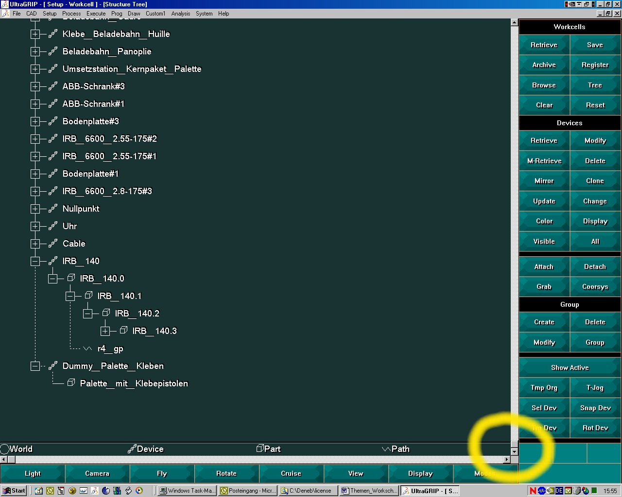

Nun zu meinem Problem:
Wenn ich unter Workcell/Tree die Structur der Zelle betrachte, und den Scroll Bar nach unten oder in die Mitte schiebe, dann springt dieser nach unten und bleibt dort. Ich kann ihn nicht mehr hochschieben. Er springt immer wieder zurück nach unten.
siehe Bild:
Mir ist es damit unmöglich alle Devices/Parts/usw. der Zellen anzuschauen.
Was könnte hier das Problem sein?

Hy,
stimmt, es gibt da ein Problmchen mit dem Scrollbalken.
Warum nimmst Du denn den überhaupt.
Öffne den TRee und bewege Dich dann mit Cruise auch in diesem fenster. Dort kannst Du zoomen, Schieben usw.
Geht viel besser.

hallo,
danke für die Antwort.
Funktioniert!
"Cruise" Button betätigen und mit der Maus cruisen und zoomen.
