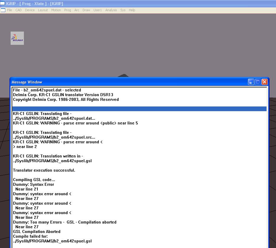

hat jemand Ahnung, wie man aus file.dat aus KUKA-Steuerung Tagpoints in IGRIP definieren kann?
Ich habe die Online-Doku in "Offline Programm Manual\KUKA KRC 1" gelesen, aber es hat nicht geklappt.
Und bei Upload von File.src bekomme ich immer Meldungen "Syntax Error".
Kann jemand mir helfen?.

Hallo alle,
ich habe noch ein Bild über die Fehlermeldung in IGRIP hinzugefügt.
Habt Ihr Ahnung, wie ich dieses Problem löschen kann? oder warum gibt's solche Fehlermeldung beim *.dat und *.src Translation?
Danke im Voraus.
Gruß.
Johan

Hallo Johan,
sieht so aus, als sei die zu importierende syntax nicht (ganz) das was der translator erwartet. in der online doku müsste beschrieben sein, welche krl-befehle und welche syntax unterstützt wird, wenn ich mich recht erinnere gab es sowas wie ein mapping-tabelle.
gruß
michel01

Hallo Zusammen,
ich habe einfach ein GSL-Programm erstellt, um Tagpoints zu importieren (mit GSL- und CLI-Befehle). Es funktioniert besser als die XLator-Funktion in IGRIP, denn mit GSL-Programm kann man alle manipulieren, wie er will.
Gruß.
