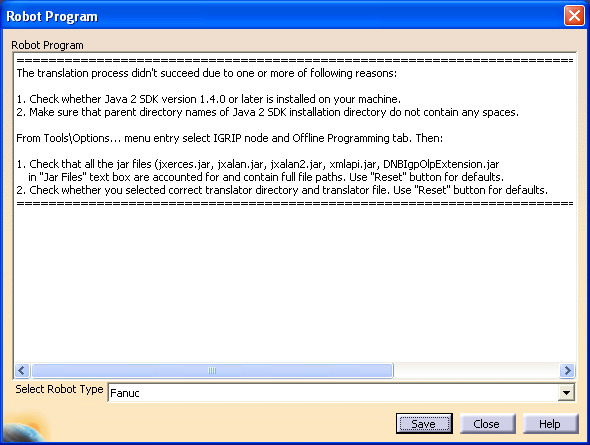

Ich versuche gerade mich in V5 Robotics einzuarbeiten. Leider verzweifle ich zur Zeit an der Generierung eines Off-Line-Programmes für einen Roboter. Ich kann die Robotersimulation unter Delmia ganz normal ablaufen lassen. Sobald ich jedoch ein xml Programm erstellen möchte, bekomme ich immer die Fehlermeldung, wie sie im angefugten Bild zu sehen ist, obwohl ich sicher bin, das sämtliche aufgezählte Fehlerquellen bei mir nicht zutreffen. Hatte jemand schon einmal ein ähnliches Problem und kann mir helfen?
Schon mal Danke für eure Hilfe

Hallo Joshy,
soweit sind wir noch nicht, bzw. soviel habe ich mit V5 DPM BiW (IGRIP) gearbeitet.
Ich weiß nur, daß erst bei den aktuellen Release OLP überhaupt gehen soll, wobei der Ansatz geschickt gewählt ist - so hab ich es gehört - daß der Anwender das XSL-File selbst schreiben soll.
Gibt es denn ein XSL- ( Transformations- ) File für den Fanuc-Roboter?
Mfg Dirk Hofmann

Ja es gibt was für Fanuc. Das Stylesheet (xsl)ist aber nur als Basis anzusehen, die in keinster Weise Anspruch auf Vollständigkeit erhebt. Das XSL-File kann tatsächlich selbst angepasst/geschrieben werden.
@joshy:
Check mal deine Java-Version. Hatte das Problem auch schon mal. Lag an der falschen Version und war nur durch Deinstallation und Neuinstallation zu beheben.

Ich habe folgende Version installiert:
Java(TM) 2 SDK, Standard Edition, Version 1.4.2
Das müsste die aktuellste Version sein.
/Joshy

Achso, ich arbeite mit Delmia Version 5.11 SP3
