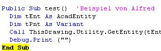

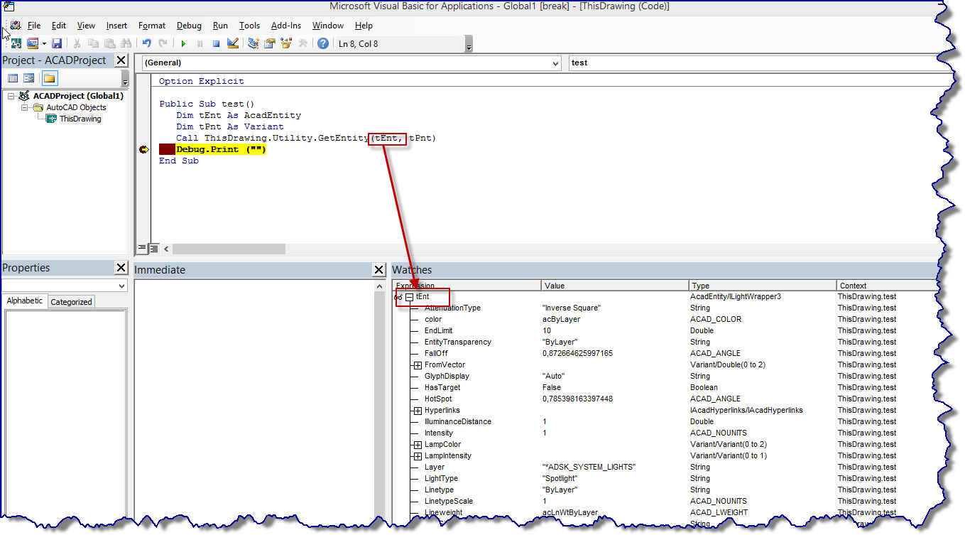

Verwende beispielsweise diesen Code:
Code:
Public Sub test()
  Dim tEnt As AcadEntity
  Dim tPnt As Variant
  Call ThisDrawing.Utility.GetEntity(tEnt, tPnt)
  Debug.Print ("")
End Sub
Mache in der Zeile mit "Debug.Print.." einen Breakpoint, im Überwachungsfenster kann man sich dann die Details ansehen.
Mein Screenshot ist von AutoCAD 2016, Deine Sysinfo sagt AutoCAD 2011, das Ergebnis (so 2011 stimmt) wird sicher unterschiedlich sein, aber es zeigt, was das Objekt kann (oder nicht kann).

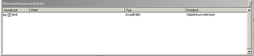

Ok,
der Code funktioniert bei mir auch. Bleibt für mich noch das Problem: Wie komme ich an eine Beschreibung dieser Klasse ran? Ich habe schon mal im Internet gesucht, aber nichts gefunden. Ich bin bei der Suche AcDbLight auf die ObjectARX gestoßen, die Darstellung bezog sich aber ausschließlich auf C++.
Bei mir wird, wenn ich "tEnt." eintippe in der Auflistung der möglichen Methoden, Eigenschaften Intensity nicht angezeigt. Ich kann e´s per Hand eintippen. Der Befehl wird auch ordnungsgemäß ausgeführt. Zweitens fiel mir noch auf, da ich intensity klein geschrieben habe, daß die Schreibweise nicht korrigiert wurde. Kann das sein, daß in meinen Verweisen irgendwas fehlt?
Gut, damit haben wir mal gleichartige Systeme ;)
Ich fürchte oben schon mißverstanden zu sein, denn wenn mittels BreakPoint nach der Zeile mit ".GetEntity" der Code unterbrochen wird, dann auf "tEnt" draufgeklickt/selektiert ==> rechte Maustaste ==> Add Watch (ich nehme an "Überwachung hinzufügen") ... dann stehen die Informationen über tEnt im Überwachungsfenster, mit allen Eigenschaften, die änderbar oder read-only sind (mein Screenshot zeigt dieses).
mit Tippen von "tEnt" und dann Punkt um zu den Eigenschaften zu kommen werden die Eigenschaften gezeigt, die dem Typ der Variablendefinition entsprechen, also "AcadEntity" und nicht irgendein xxLightxx, dessen Quelle (in welcher Lib/TLB sind die Typen definiert) ich nicht gesucht habe, darum habe ich hier die Methode angewendet, einfach aus dem Überwachungsfenster die Eigenschaftsbezeichnung abzukupfern und einfach eintippen (LateBinding erforderlich, ok).
Noch eine Frage: Warum [...]

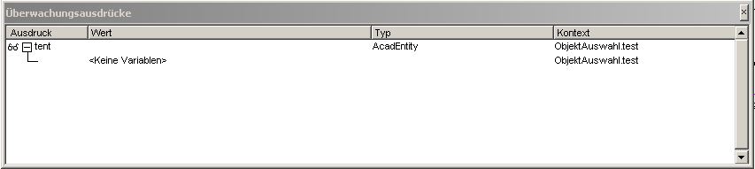

entweder bin ich zu blöd oder an meiner Installation stimmt was nicht. Ich habe den Testcode 1:1 kopiert und bei mir laufen lassen. Im Überwachungsfenster sehe ich dann zwar das Entity-Objekt, kann aber keine Eigenschaften, Methoden erkennten, wenn ich mit der rechten Maustaste drauf clicke. Ich hänge mal noch 2 Bildschirmfotos dran.
Könntest Du das bitte mal ansehen?

OK, unsere Systeme sind doch nicht so gleich ...
Geh mal im VBAIDE auf Menü Tools ==> References (ich hab keine deutsche Version der IDE im Zugriff, kann daher bei Dir anders benannt sein).
In diesem Dialog auf "Durchsuchen" und wähle in dem Installationspfad Deiner AutoCAD-Installation die Datei "acSceneCOM.dll" aus, diese beinhaltet das Interface und damit kannst Du den Code wie folgt ändern:
Code:
Public Sub test()
    Dim tEnt As ILightWrapper3      'AcadEntity
    Dim tPnt As Variant
    Debug.Print ("")
End Sub
Funkt's jetzt?

ja es hat funktioniert. Danke erstmal.
Im VBA-Editor/Menü Extras/Verweise habe ich es gefunden diese Bibliothek. Nachdem ich diesen Verweis aktiviert hatte, sah ich dann im Objektkatalog auch alle Elemente der "Lichthülle". Was mir auffiel ist, daß die Elemente, die zu SceneCOMLib.  gehören keine Hilfe verfügbar haben. Wenn ich im Objektkatalog mit der rechten Maustaste auf ein Objekt clicke, dann geht ein Hilfefenster auf, aber nur bei Objekten , die nicht von SceneCOMLib. abstammen.
Aber ich bin meinem Ziel einen großen Schritt näher gekommen. Jetzt muß ich das Ganze erstmal in Form bringen und die Konzeption für mein Vorhaben aktualisieren.
Tausend Dank
